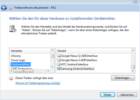

habe schon das nächste Problem, irgendwie will das mit den ADB Treibern nicht so recht funktionieren. Wenn ich das Telefon per USB mit dem PC (Win764Pro) connecte, funktioniert wohl die Installation nicht, ich bekomme zwar wie immer auch ein virtuelles CD Laufwerk angezeigt, in dem wohl die ADB Treiber mit einer Setup.exe liegen, aber wenn ich die ausführe ist natürlich wieder alles in chinesisch, ich weiss nicht mal, welche Buttons ich drücken muss, geschweige was ich denn tue.
Ich brauch die Treiber aber, erstmal um MyPhone Explorer nutzen zu können, mit dem ich nun mal jedes meiner Androids verbunden habe, und später, um entwickeln zu können.
Ok, hab ich gemacht, nachdem aber automatisch kein Treiber gefunden wird, muss ich jetzt manuell einen auswählen (Siehe Bild)
Und dort sind nur Nexus, HTC, Samsung und Asus zu finden. Was tun ????

In dem setup von dem cd laufwerk immer auf grün klicken. Indtalliert dann treiber.
Grün wars zwar nicht bei mir, aber ich denke mal du meintest immer die zu nehmen wo sowieso schon angewählt sind. Hat zwar auch funktioniert, Treiber werden im Gerätemanager als korrekt installiert angezeigt, aber MyPhone Explorer kann oder will einfach nicht verbinden. :cursing:
