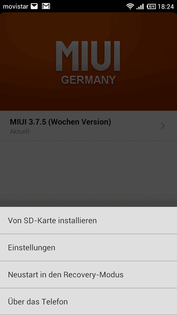

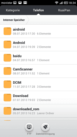

die aktuelle Multi ist die
Goo.im Downloads - Downloading miuiandroid_lang_taurus-3.7.12.zip
Diese runterladen, gleich mit dem mi2 oder per PC.
Die Datei dann in den Hauptordner des mi2 kopieren (Was automatisch geschieht beim Runterladen direkt aufs Telefon)
Die App "Updater" starten
mit der linken Menütaste die Optionen aufrufen
"Von SD-Karte installieren" aussuchen und zur der heruntergeladenen ROM navigieren, auswählen und flashen, wenn alles beendet ist, macht das mi einen Reboot und fertig.
Es wird nix gelöscht, alles ist noch so wie vorher
