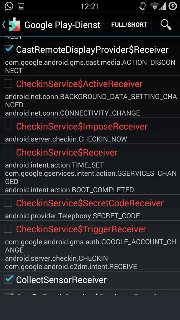

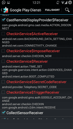

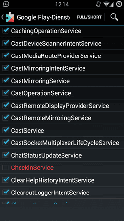

das problem liegt an der neuesten google play dienste apk (nicht nur beim mi2s) wenn man per my android tools https://play.google.com/store/apps/details?id=cn.wq.myandroidtools&hl=de den checkin service ausschaltet funktioniert alles wunderbar wer dann wakelocks hat muss unter broadcast receiver gehn und da alles was mit checkinservice zu tun hat ausschalten

also das mit checkin service auszuschalten is ganz easy erst gehst du unter einstellungen apps löscht die cache von google play dienste dann lädst dir https://play.google.com/store/apps/details?id=cn.wq.myandroidtools&hl=de die app runter
da gehst du zu service dort dann zu system da suchst du google play dienste in der liste da dann CheckinService den haken wegmachen dann gehst du zurück und gehst unter broadcast receiver dann wieder zu system und google play dienste und dort dann bei allen wo CheckinService steht den harken raus neustarten und dann geht wieder alles
letzte version die geht ist die 6.1.83 weis jetz nicht genau welche gapps du nutzt wenn du die vollen nutzt musst du aber die autoupdate funktion ausschalten
hab mal bilder mit in anhang da siehst du es dann
