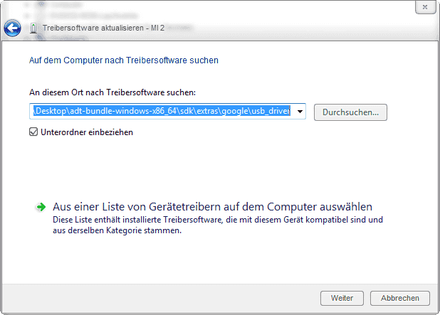

Bei mir klappt die Installation der ADB Treiber nicht, ich halte mich an die Google Anleitungen hier:
1) Treiber downloaden
Google USB Driver | Android Developers
2) Treiber installieren/aktualisieren
OEM USB Drivers | Android Developers

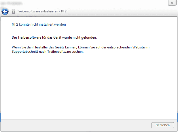

Habe zuerst den alten Treiber von Xiaomi deinstalliert über den Gerätemanager und dann taucht mein MI-2 auch in der Geräte Liste auf, Anleitung 1 befolgt aber am Ende erhalte ich folgende Meldung.

Du musst den Treiber auch selber installieren und nicht suchen lassen.
Ergo Speicherort wählen, dann die inf Datei wählen und fertig.

Das habe ich ja gemacht, wie es in der Anleitung steht.

Die Fehlermeldung von dir tritt aber nur auf wenn man Windows die Suche überlässt und nicht eigenständig das inf File aussucht.

Bei mir tritt sie aber auch auf wenn ich den Pfad manuell angebe, sieht so aus.
