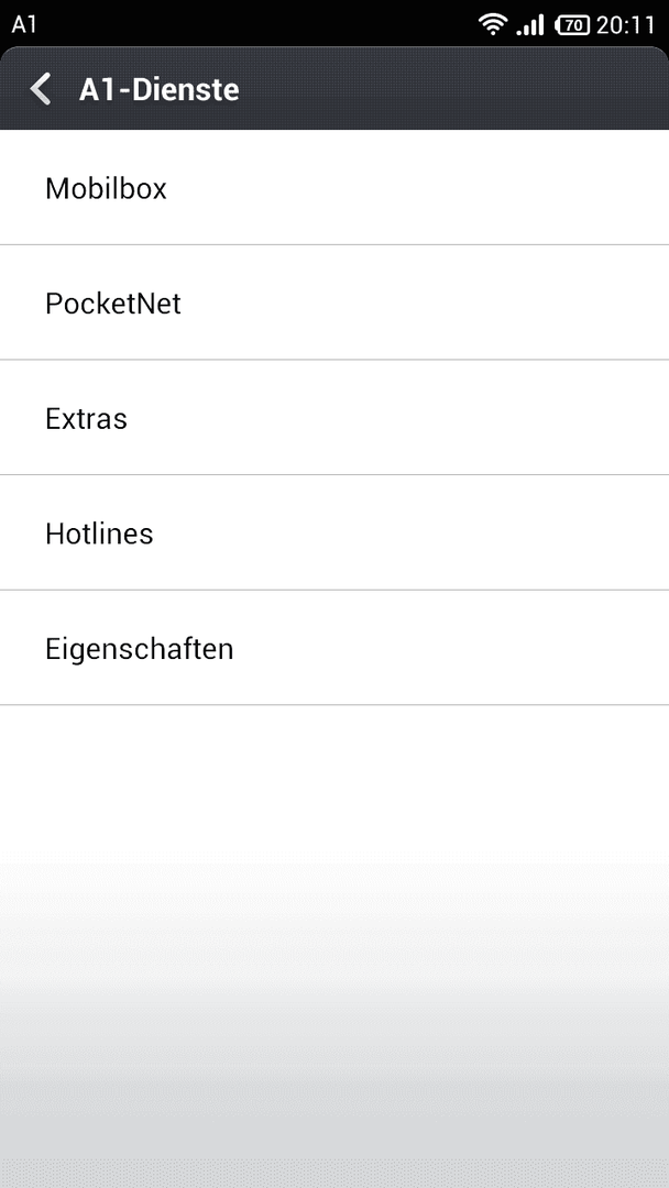

Ich mach mal einen Sceenshot.
Wenn ich auf Mailbox drücke wird direkt die Mailbox angerufen!
Nur zur Info:
Wer einen A1 Anbieter hat braucht nur wenn noch keine Mailbox Nummer hinterlegt ist
einfach seine Eigene Handynummer eingeben und wenn man diese dann anruft kommt man direkt zu Mailbox und ins Mailboxmenü!

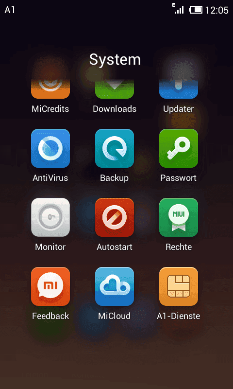

EDIT:
Ich hab dies jetzt versucht mit eingelegter Simkarte und es hat sich was getan!
Dieses Tool SIM Toolkit heißt jetzt bei mir A1-Dienste. (Wohlgemerkt handelt sich da um die Version fürs SAMSUNG SG2)
Ob sich das beim MI2s auch ändern würde weiß ich nicht!
Ich hab auch die Nummer hinterlegt funktioniert einwandfrei!
Soweit zu meinen erfahrungen bis jetzt!
