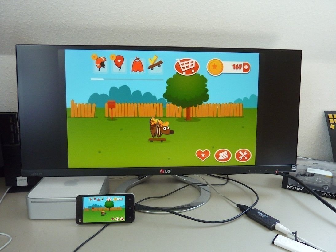

Also so wirklich erklären kann ich es mir nicht, aber jetzt klappt es!
Diesmal habe ich explizit folgende Schritte befolgt, die ich woanders schon mal gelesen habe.
1. Kabel zuerst in den Monitor gesteckt
2. Eingang am Bildschirm auf HDMI/MHL gestellt
3. Mi2 angeschlossen
Erst passierte nichts, weshalb ich ein Video gestartet habe. Ich dachte, dass es vielleicht nur bei bestimmten Anwendungen funktioniert. Bei der Wiedergabe auf dem Mi2 fiel mir auf, dass diese sehr stockte. Also noch mal das Programm beendet, es wieder gestartet und Wiedergabe ruckelte immer noch. Auf einmal war dann aber das Bild auf dem Monitor und seitdem lief es auch flüssig.
Als kleiner Beweis findet sich angehängt ein Bild. Das ist echt eine klasse Funktion, aber den von jemand anderem beschriebenen Bug (Bildschirm aus während Kabel noch im Mi2 führt zum Absturz des Mi2) habe ich auch. Vielleicht ist das in neueren MIUI-Versionen gefixed.
