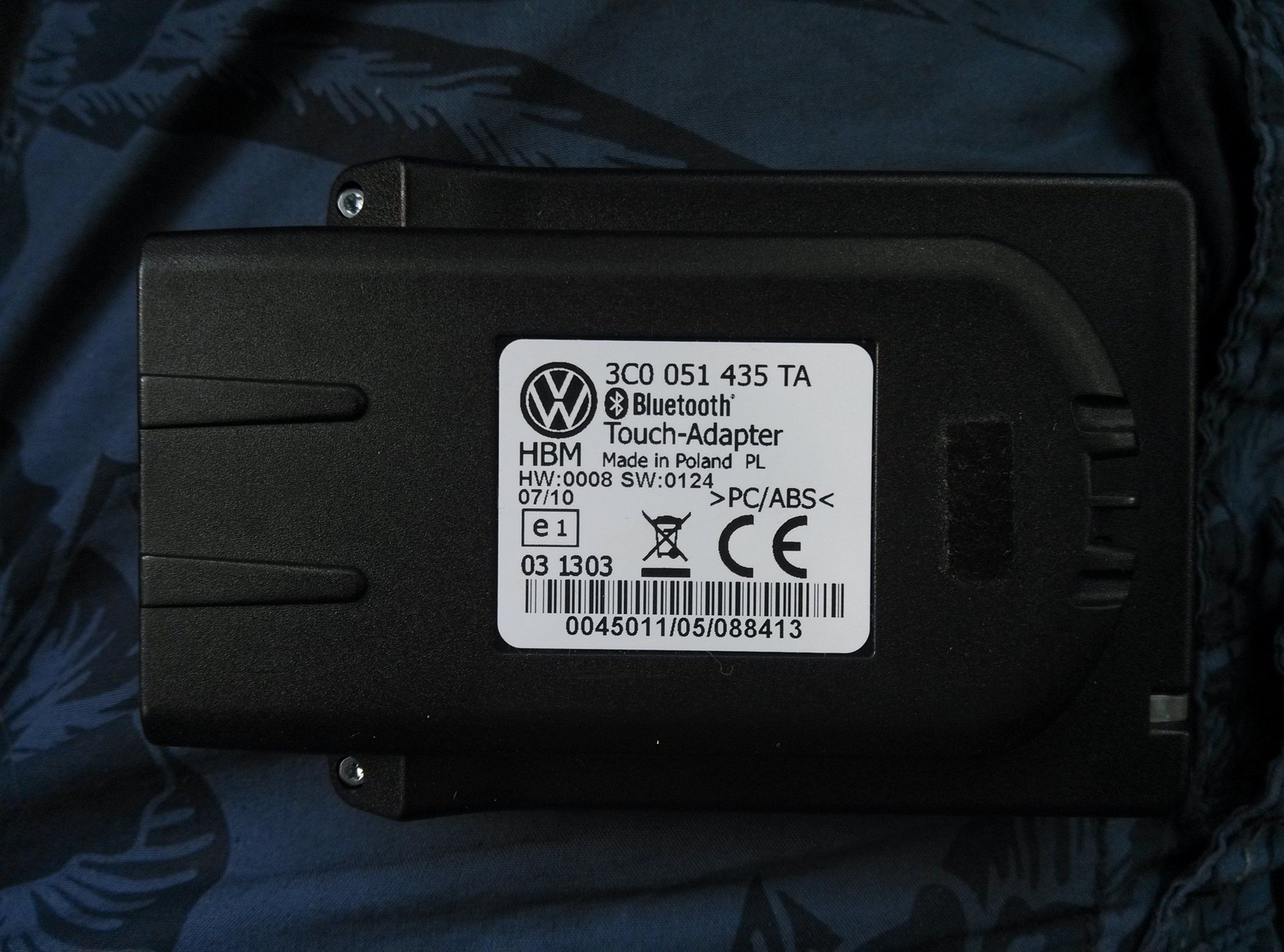

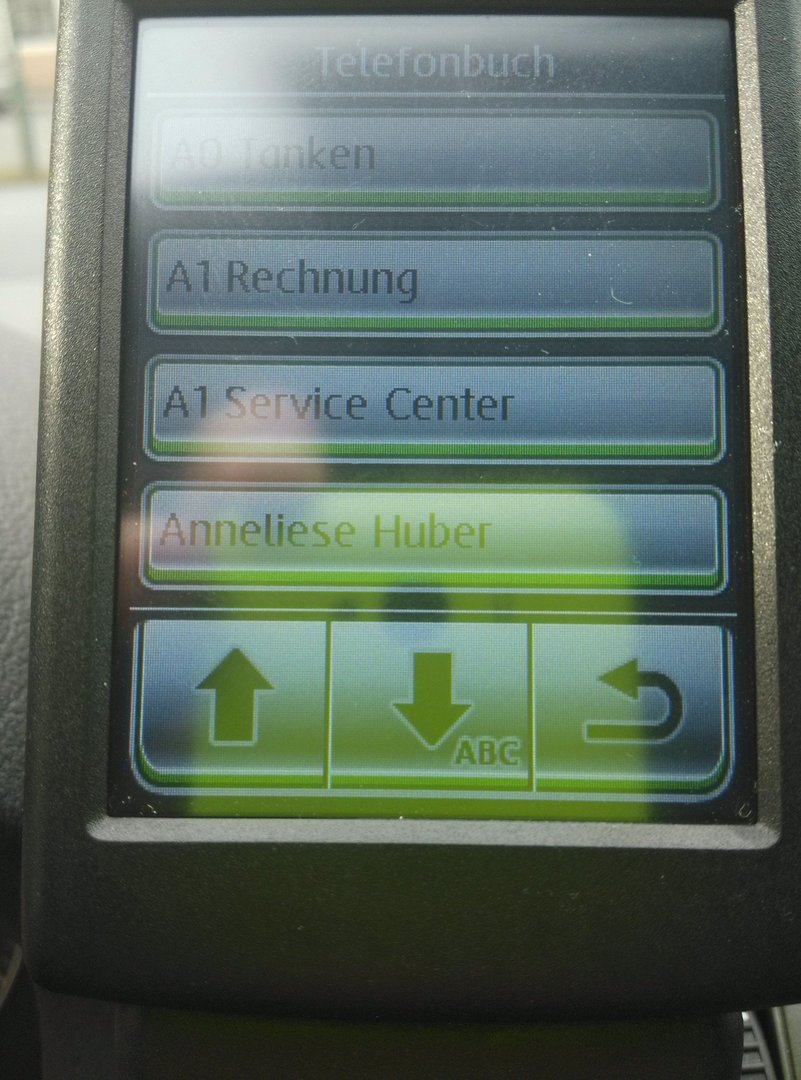

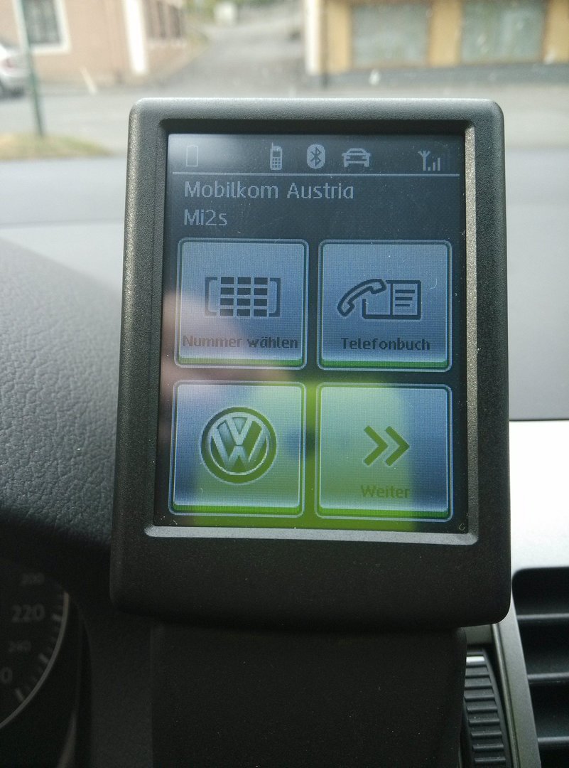

Ich hab einen VW Touch Adapter Bluetooth und Mobil Vorbereitung UHV.
Kann nicht klagen funktioniert bestens!

Prima, aber der "VW Touch" hat nichts mit rSAP zu tun...
Achso ist doch das nicht das selbe?
Dieses rSAP funzt doch auch über Bluetooth oder nicht?
Bluetooth ist das Medium, rSAP gewissermaßen die Sprache.
Die meisten Freisprecheinrichtungen "sprechen" das "Handsfree Profile". Dabei wird die Audioein-/ausgabe über Bluetooth umgeleitet, das Auto stellt also Mikrofon und Lautsprecher.
Bei rSAP ist im Auto ein komplettes Telefon eingebaut, das sich nur die SIM Daten über das "remote SIM Access Profile" vom Handy holt.
