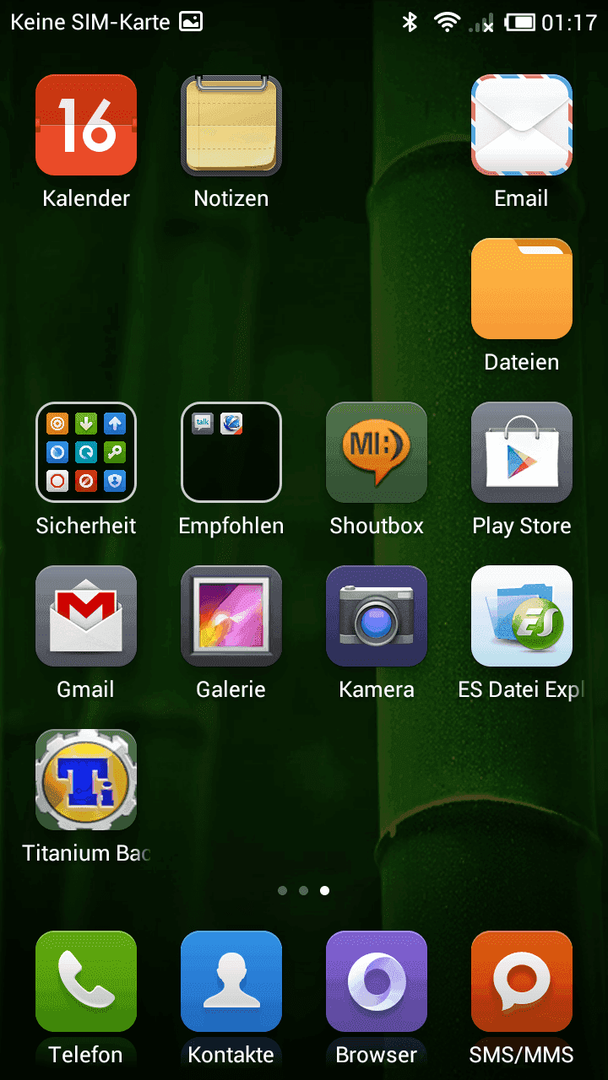

Gmail und Playstore sind schon da, die starten bloß nicht.

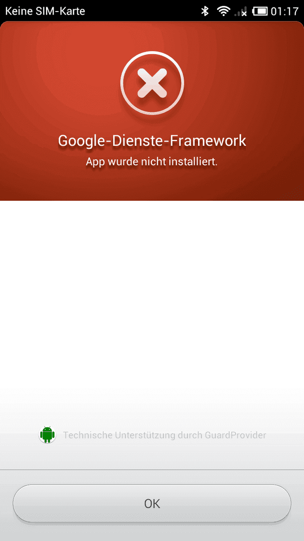

Von Hand installieren hat leider nicht funktioniert weil
die Installation vom GuardProvider gestoppt wurde.
Da ich ja nun auch schon eingie Gapps Versionen ausprobiert habe denke ich dass
es an dem Virus Guard liegt. Kann man den deaktiviern?
In den Programmen habe ich den deaktiviert und vor und nach dem Rebooten probiert leider kein Erfolg.

Ja der scannt nur auf Wunsch aber beim installieren von Apps kommt das kleine Grrüne Android Männchen "Technische Unterstützung durch Guard Provider". Wie auf screenshoot oben zu sehen ist. Die Version 3.7.5 war war zuerst drauf, mit der hatte ichdie gleichen Probleme.
