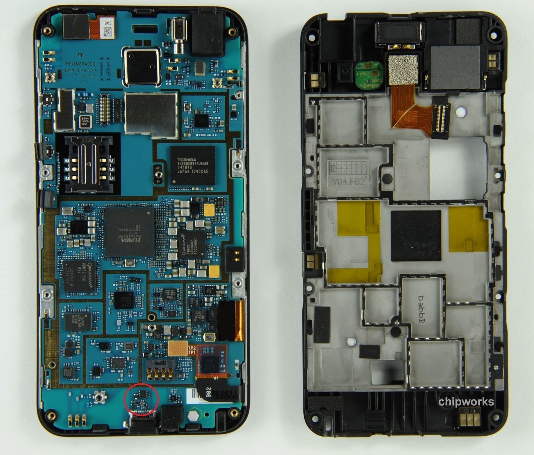

Es kann aber auch ein abgerissener SMD-Baustein sein (bei Montage passiert) und der muss ja nicht mal in der Nähe liegen. Hab' nur ein Platinen-Bild des MI2 gefunden, aber könnte im Bereich des USB Anschlusses noch identisch sein:
Inside the Xiaomi Mi-2: familiar outside, different inside | Chipworks Blog
Nur wenn es wirklich ein fehlender SMD Baustein ist, sehe ich keine Chance... abgesehen von der Frage welcher auch noch die technische Hürde.
Wenn die Buchse Augenscheinlich noch in Ordnung ist, wird das nachlöten nichts bringen. Glaube nicht das eine kalte Lötstelle direkt nach Displaytausch aufgetreten ist. Wie mein Vorredner schon sagte kann es auch sein das du eventuell einen SMD Baustein kapput gemacht hast ausversehen. Schau dir mal die Bausteine im roten Kreis an ob du da was siehst, ist der schwarze Baustein mit den 6 Pins noch in Ordnung?
