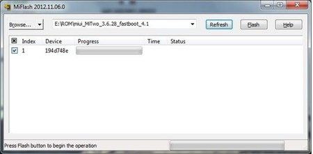

Nun startet ihr Miflash, links oben unter Browse gebt ihr den Ordner an wo ihr die Rom abgespeichert habt.

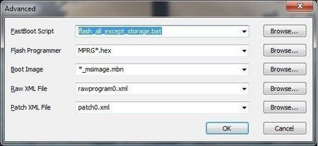

Dann geht ihr oben links auf den Pfeil der rechts neben Browse ist und wählt Advanced aus. Dann öffnet sich ein weiteres Fenster und ihr ändert den Text im Fastboot Script in "flash_all_except_storage.bat" um. Mit dieser Einstellung verhindert ihr das das ganze Handy platt gemacht wird und Bilder etc. verloren gehen.

Wenn alles soweit ist, klickt ihr auf Refresh und das Handy sollte erkannt werden, danach klickt ihr auf Flash und wartet ca.3-4 min. Bei mir hats 202 sek. gedauert. Laut englischem Tutorial sollte das Handy automatisch rebooten, war bei mir aber nicht der Fall, musste es nach ner Zeit selber anschalten.
