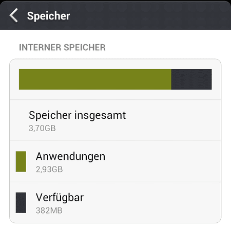

Servus an alle :),
folgendes Problem. Aus dem nichts heraus, habe ich nicht mehr genügend Speicherplatz um ein Update meiner aktuellen Apps durchzuführen. Ich habe die letzten Tage keine Apps de- oder neuinstallier, lediglich bei Hinweis die Apps aktualisiert und bis dato lief auch alles 1a.
Ein paar aktuelle Daten zur Info.
Wenn ich über Menü -> Apps im Launcher und unter Apps nachschaue, steht dort, dass ich noch 520MB vom internen Speicher zur Verfügung habe. Titanium Backup wiederrum sagt mir, ich hätte noch 382MB von Intern+Medien frei. Wie diese Differenz zustande kommt weiß ich nicht. Komisch ist ebenfalls, wenn ich unter Einstellungen -> Speicher nachschaue, wird mir dort ebenfalls 382MB angezeigt. ??
Hat hier jemand vielleicht einen Tipp was sich hier abspielt?
Danke!
scroll mal runter....ich habe zwei interne speicher! auf dem einen 3,7gb aufm anderen der rest
Der zweite Speicher, ist der Speicher den man sieht wenn man das Gerät per USB an den PC anschließt. Der erste (3,7GB) ist die DATA Partition, die für die Installation von Apps vorgesehen ist.
Wenn die also voll ist, könnten, obwohl die Partition auf die ich vom PC zugreifen kann noch leer wäre, keine Apps mehr installieren? Wie doof ist das denn.
Gesendet von meinem MI 2 mit Tapatalk 2

Du weißt aber schon, dass das nur die Data Partition ist, oder? Wenn du weiter runterscrollst, siehst du den SD Speicher
Also die 3,7GB voll zu kriegen finde ich persönlich nicht sonderlich schwierig ;). Habe einige Spiele drauf und aktuelle Apps sind gerne mal 50 - 100MB groß. Dazu kommt noch, das ich gerne für den Fall der Fälle Apps habe, ala Erste Hilfe bis XY :).
Was mich aber überrascht ist, das es noch eine DATA Partition bei MIUI gibt. Ich dachte mit ICS wäre diese Geschichte abgeschafft worden, unter anderem mit dem Grund der MTP Einführung und das somit der ganze Gerätespeicher (wie beim iPhone) für Apps genutzt werden kann.
Ich habe das Problem mittlerweile umgangen indem ich Cache gelöscht habe, bin jedoch gespannt, ob das Problem nochmal wiederkehrt.
