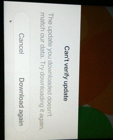

Hallo KenchU,
Wirklich aktuell ist die Rom nicht. Die Dateien für die Installation über Fastboot sind vom Wechsel von miui 5 auf miui 6.
Laut System ist es die miui-4.9.26 Basis ist Android 4.4.4
Das Handy zeigt auch ein Update an, lädt es dann kommt ein Fehler. Siehe Anhang.
Danke für den Link zu miui 8 aber er passt nur für das m2s. Das m2a ist nicht gelistet. [emoji30]
Ich probiere noch ein bisschen ansonsten muss ich mir was Neues suchen.
Bearbeitet von: Janity - Grund: Bildformat angepasst. /Janity
