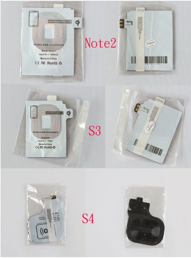

Immerhin gibt es ja für diverse Samsung Modelle das Qi zum nachrüsten - da wir dann einfach ein ganz dünner Adapter zwischen Akku und Pins dazuwischengeklemmt.
Das wäre super könntest du mal Bilder machen von dem Zeug und posten.
Vielleicht auch ein paar Maße dazu vor allem die dicke!
Anbei die "Adapter", welche ich meine.
Die zwei Sachen hatte ich mir auch schon überlegt. Gibt es die zufällig bei dir auch?
Würden die Adapter von dir unter die normale Hülle beim Mi-2 passen? Oder bräuchte man dann die für den größeren Akku? Vom Maß her sind sie doch ca. 2mm?

Kannst du mal messen wie dick das die diese Antennen sind?
@Durschti
Es gibt von Xiaomi im Moment nur 2 Cover für Dicken Akku.
Hast du ein Foto von den Covers?
Die Adapter von Sernad müssten so ca. 1mm sein. Ich hatte bei Ebay ein Bild gesehen.
Also würde es definitiv mit der Hülle vom 3100mAh Akku gehen.

@Sernad: Wenn die Adapter alle gleich dick/dünn sind würde mich noch interessieren was der S4er für mA hat. Und was die Dinger kosten ;)
@ Weasy 600mA
Ja sollte gehen ich würde aber die Qi Antenne fürs Note 2 nehmen da diese mit 1000mA läd.
Sollten dann gleich schnell sein beim laden wie das Ladegerät!
Edit: Soweit ich ermitteln konnte hat die vom S4 auch 1000mA
Edit 2: @ Durschti
Wie sieht den dein Plan im inneren des MI2/s aus?
Ich hatte nämlich welche fürs S4 gesehn, die hatten 1000mA, sehen aber so aus.

Geplant ist, zwei dünne Adern an den Microusb Port zu Löten.
Der eine äußere ist + und der andere - .
Der Simeinschub hat glaube ich beim Mi-2 keine verbindung zur Masse, wie beim Galaxy S3. Das schaue ich mir genauer nochmal an, wenn ich es zerlege. Falls doch Masse anliegt, nehme ich den - von da ab.
Die Adern werden dann an Kupferfolie angelötet und dann nach außen geführt.
Somit sind dann beide Kontakte auf dem Akku.
Dann nur noch den Adapter in der richtigen Position in das Backcover kleben und es sollte funktionieren.
Sobald ich es umbaue folgen Bilder.
