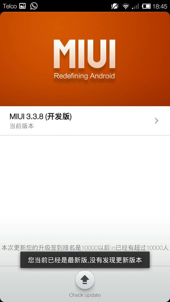

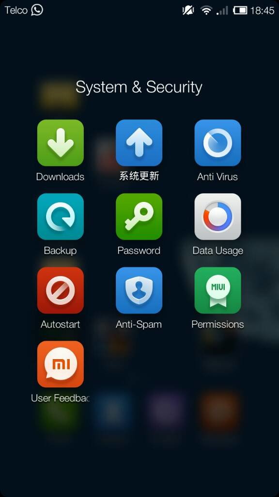

Hat hier auch jemand das Problem, dass die Updater APP auf einmal auf chinesisch ist? Siehe Screenshots. Habe MIUI neu aufgesetzt das alles schön sauber läuft und jetzt ist die APP auf chinesisch :(
Sent from my MI 2 using Tapatalk 2

Ne :D... hast du More 2 Locale?
Nöp. Das ist ja das seltsame, mache nie was an der Sprache rum. Und habe auch nur WhatsApp und FB drauf :(
Dann installier die App doch mal...
Hat nichts gebracht, denke das einfach ein Bug, ging ja bevor ich MIUI neuinstalliert habe :(
