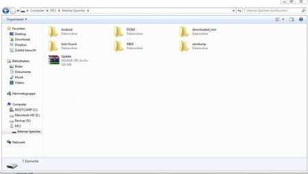

Hmm,
wollte gerade die deutsche MIUI per Miui-Recovery installieren, Recovery meckert "Nicht auf SD Card gefunden"
Ist doch aber richtig hier, oder?
Die aktuellen MIUIgermany-Roms kann man nicht mit der Mi-Recovery flashen, nehm die Updater-App.
Reaktionen: kingoftf
