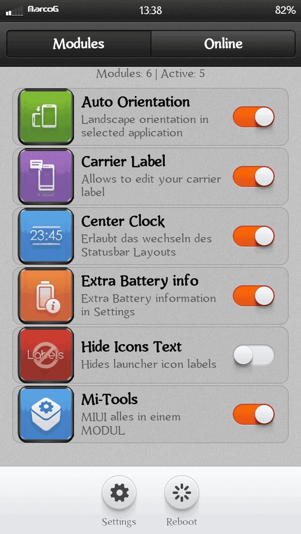

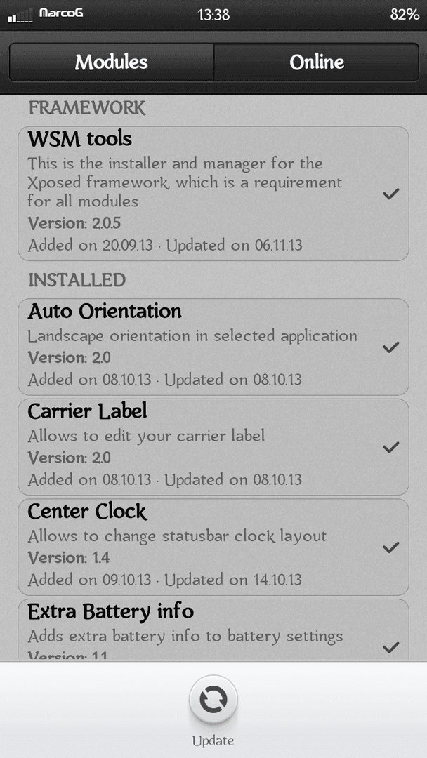

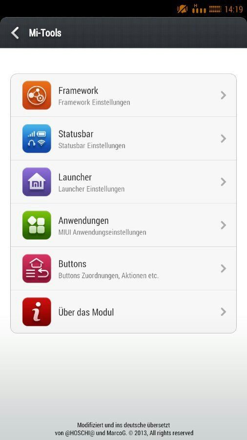

Machmal,bitte ein Screenshot vom WSM Tool ,wo du die Module einschaltest.
Bei mir sieht es so aus.

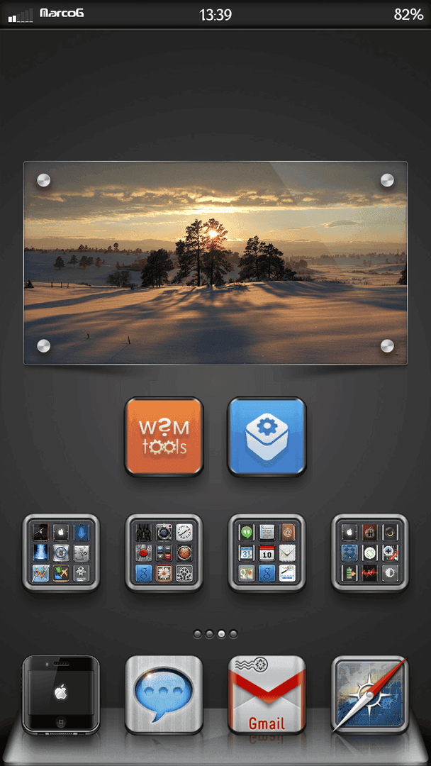

Meinst du das?
Sieht bei mir so aus.

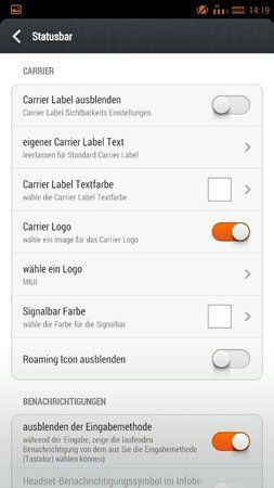

also du willst die Center Clock und ein eigenes Carrier Logo haben?
Der ursprüngliche Beitrag von 14:27 Uhr wurde um 14:31 Uhr ergänzt:

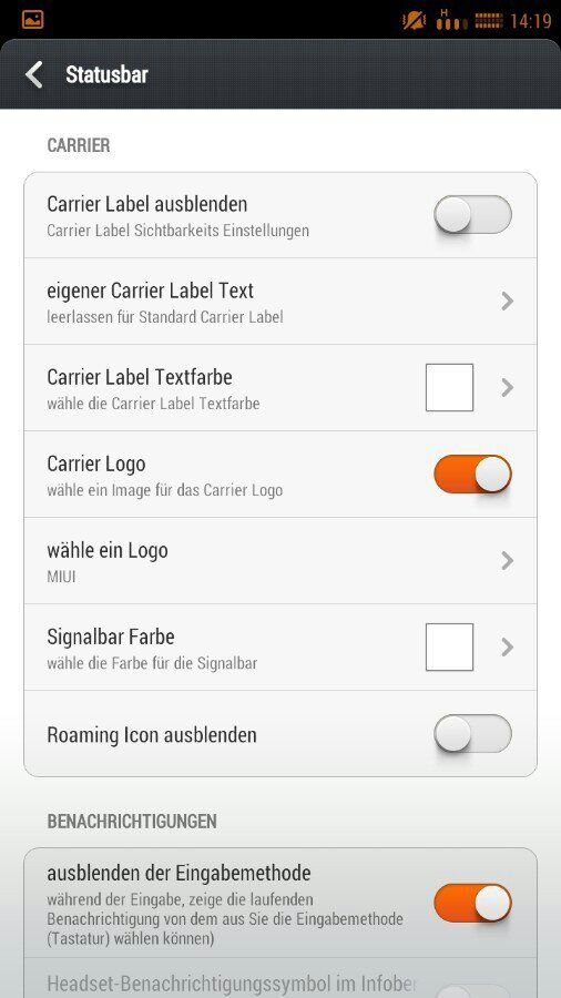

also beim linken Screen auf Statusbar gehen dann nach Uhr scrollen,dann Uhrposition,auf IOS 7 wechseln.
dann nach Carrier,Carrier Label ausblenden einschalten,Carrier Logo einschalten unterv wähle ein Logo ,eins von deinen Logos auswählen.
dann Reboot
Kein Effekt, ich kann aber auch die einzelnen Module nicht ein oder ausschalten wie du auf dem screenshot siehst.
Edit, ich habe auch definitiv nur die beiden Tools von der Startseite installiert, sieht aber fast aus als wäre das das All in 1 da der mich für den Rest nicht nach den einzelnen apps fragt.

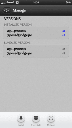

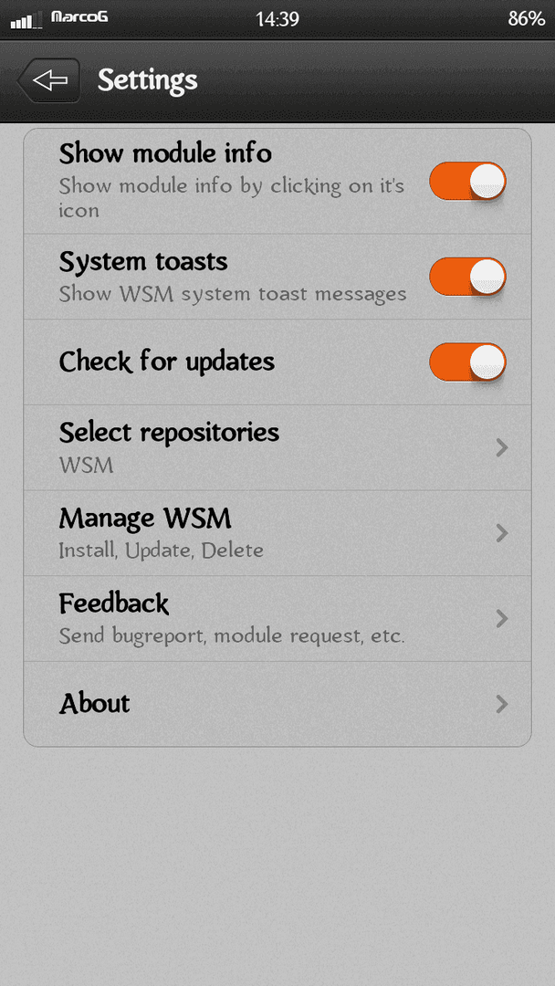

Du musst ein orangenes Icon haben,wo WSM Tool drinne steht.
Öffne das mal,dann geh auf Settings,dann Manage WSM,da müsste unter Installed Version rechts in blau 41 und 43 stehen.
wenn nicht dann auf Install drücken dann wird die Framework installiert.

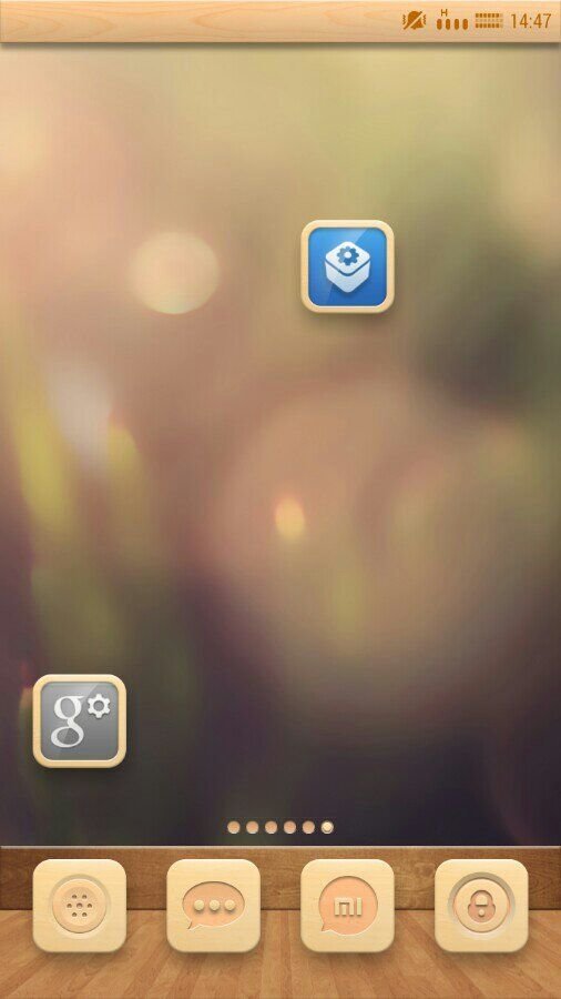

Ich hab nur das blaue, ich kann doch nicht so blöd sein :-D
Habe ich mir fast schon gedacht,du hast das WSM Tool garnicht installiert.
