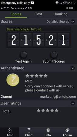

Ändert sich bei Euch der Antutu-Score unter einem anderen Power Mode?
Bei mir macht es keinen Unterschied, ob ich im Power Saving oder im Performance Mode bin - die Score bleibt (bis auf geringe Abweichungen) die gleiche.
~ K
Ich gehe stark davon aus, dass bei Benchmarks kein Power-Mode aktiv ist und das MI-2 aus allen Rohren feuert! ;)
ich habe da auch keine unterschiede festgestellt und nach der kompletten neuinstallation sah es dann wieder so aus ;)
Das war / ist auch meine Vermutung.
Nichts desto trotz macht der Power Mode bei mir keine brachialen Änderungen bei der Nutzung oder Akku-Laufzeit...
Mit dem aktivierten Energiesparmodus hält mein Akku ein bisschen länger, ungefähr 10%. Und es ruckelt :) ...
Habt ihr bei Antutu auch enorme Schwankungen?
Bei mir fällt er ab und zu bei 21000 Punkten und mehr aus und bei Zeiten erreicht er auch grade mal einen Punktestant von 13000...

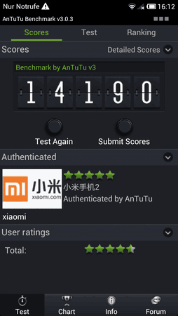

Dahmer schrieb:
habe ich noch nicht festgestellt,ich hatte noch kein mal unter 20.000
Korrektur bezüglich des Energie-Modus:
Im Power-Saving komme ich auf 14.xxx, im Performance-Mode auf 21.xxx
Schwankungen sind im 100er-Bereich
Hab ihn bis jetzt 4 mal gemacht. Wollte wissen, ob er bei verschiedenen Power settings unterschiedlich ist, bei dem Durchgang, war beim Powersafe modus jedoch die höchste Punktzahl vorhanden... und mit dem Performance Modus den schlechtesten Wert... Telefon neu gestartet und im Performance Modus 21k Punkte erreicht. Macht mich dann doch irgendwie stutzig.
ich sprach voehin aber nur vom normal mode;
habe jetzt auch mal den power saving mode getestet und bin auch bei 14190,scheint sich also doch was zu ändern
