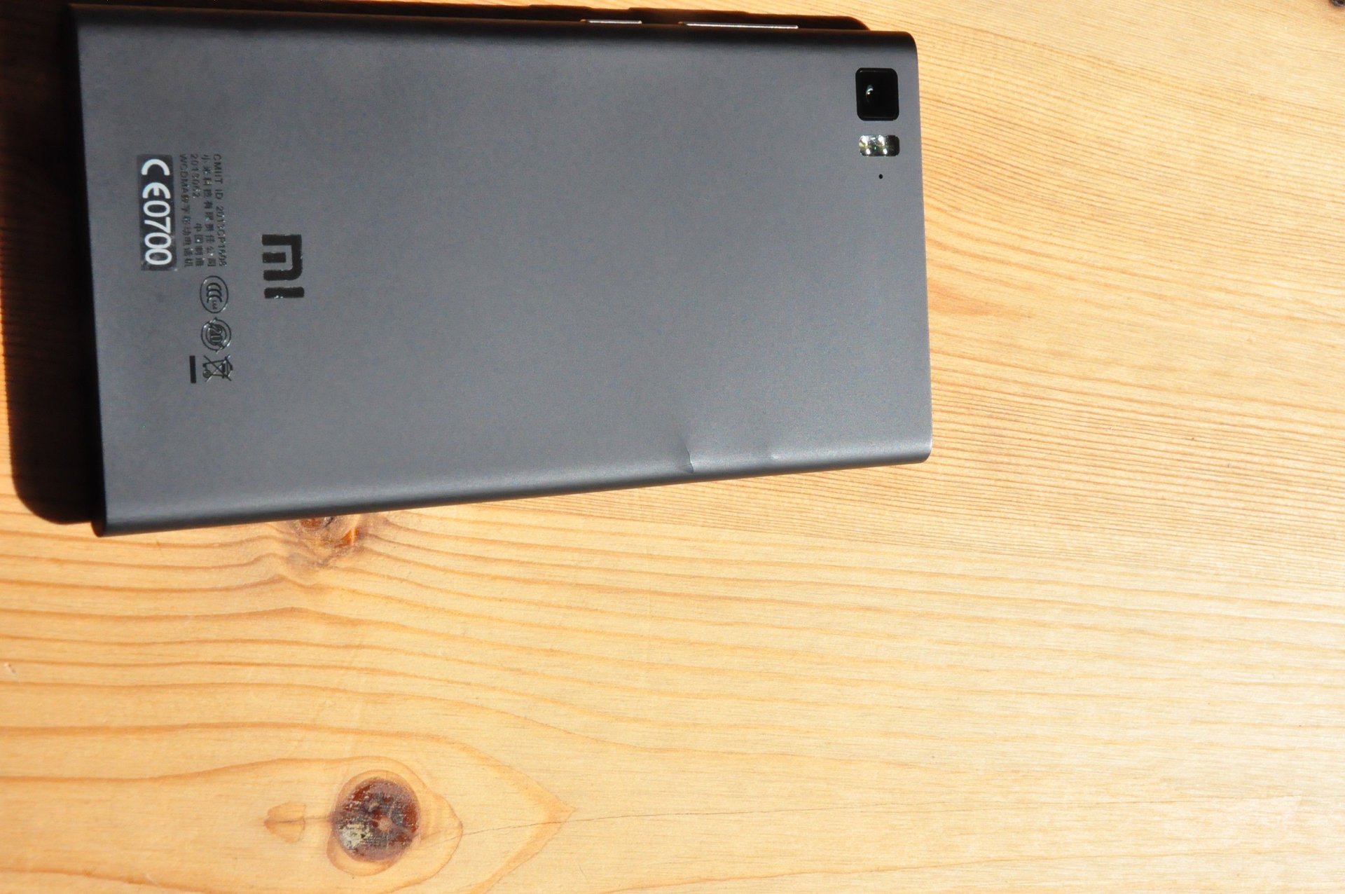

ich habe mein Mi3 jetzt seit einer Woche.

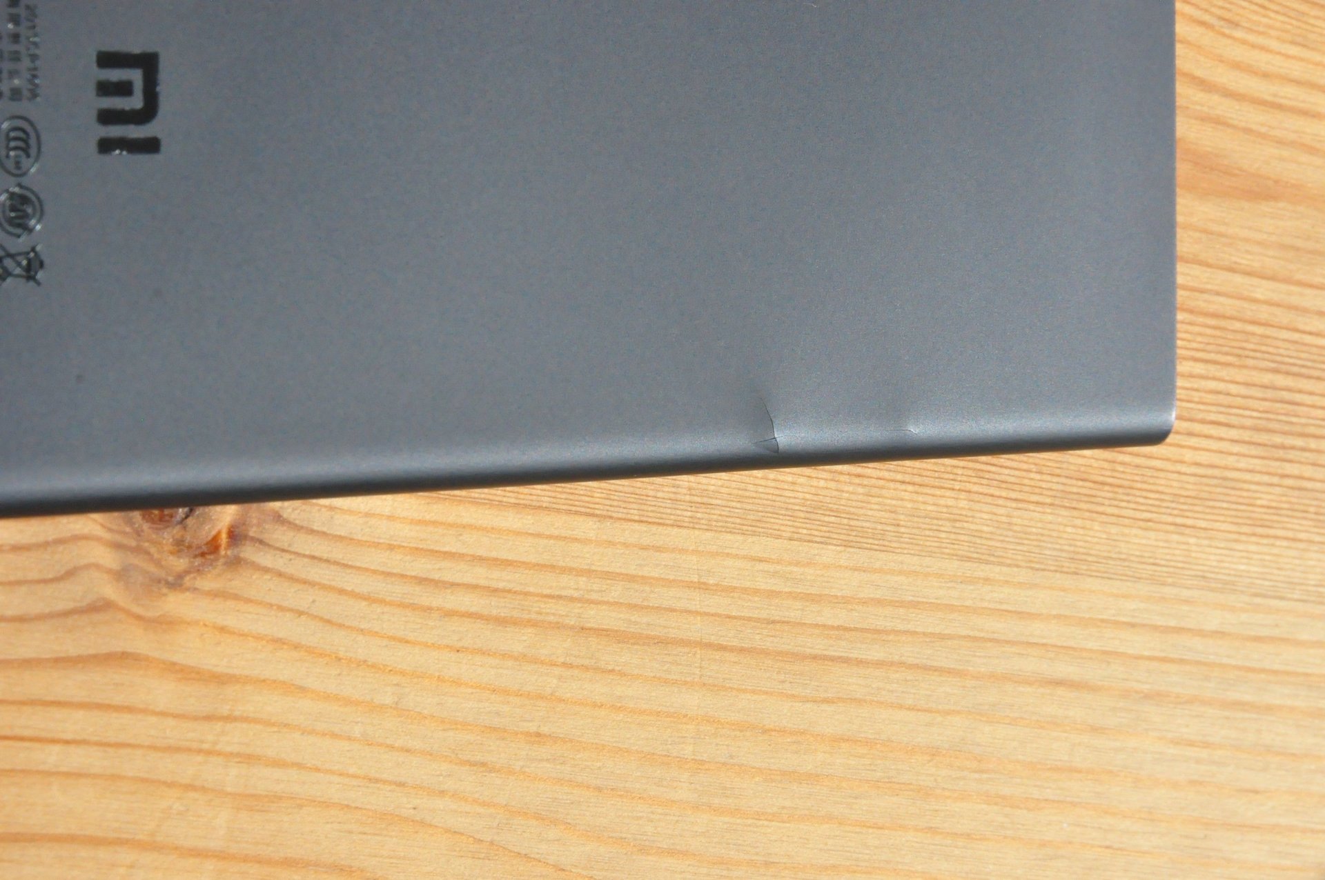

Vor ein paar Tagen ist mir aufgefallen, dass sich das Gehäuse auf der Rückseite an 2 Stellen "ausbeult". Es sind sogar schon Risse im Plastik zu sehen! Siehe Bilder unten.
Wenn man von der Seite schaut, sieht man, dass es an diesen Stellen deutlich dicker ist als der Rest des Gehäuses.
Meine Vermutung ist, dass der Akku bei einem Ladevorgang Schaden genommen hat.

Da würde ich gar nicht lange überlegen. Direkt zurückschicken! Aber unbedingt vorher beim Zoll anmelden.
Sonst musst du nochmal Steuer zahlen wenn es repariert zurück kommt.
Wenn das Gehäuse wirklich aus Plastik ist, dann ist es kein originales Mi3. Das hat eine Rückseite aus Metall (Aluminium?).
Das stimmt nicht. Das Mi3 hat ein Kunststoffgehäuse.
Hm, das sieht schon seltsam aus :confused2:
es sieht aus als ob etwas spitzes von innen gegen das Gehäuse drücken würde. der akku sitzt auch etwas unter der dickeren beule.
ich bezweifel das die chinesen das als garantie laufen lassen würden :unsure:
wenn dir eine mögliche garantie egal ist kannst du die rückseite sehr leicht auseinander nehmen und sehen was unter der hülle passiert.
und zum thema rohes ei, gestern hatte ein arbeits kollege sein htc m7 aus der tasche geholt (schulter tasche, es lag in einem fach mittig) in dem nur brötchen als weiterer inhalt transportiert wurden. das display war total zerstört, ohne das man nur ansatzweise sehen konnte auf welcher stelle die einwirkung angesetzt hat.
und ja, das mi3 hat ein polycarbonat gehäuse. und von den 3 geräten die ich unmittelbar kenne habe ich so einen fehler noch nie gesehen.

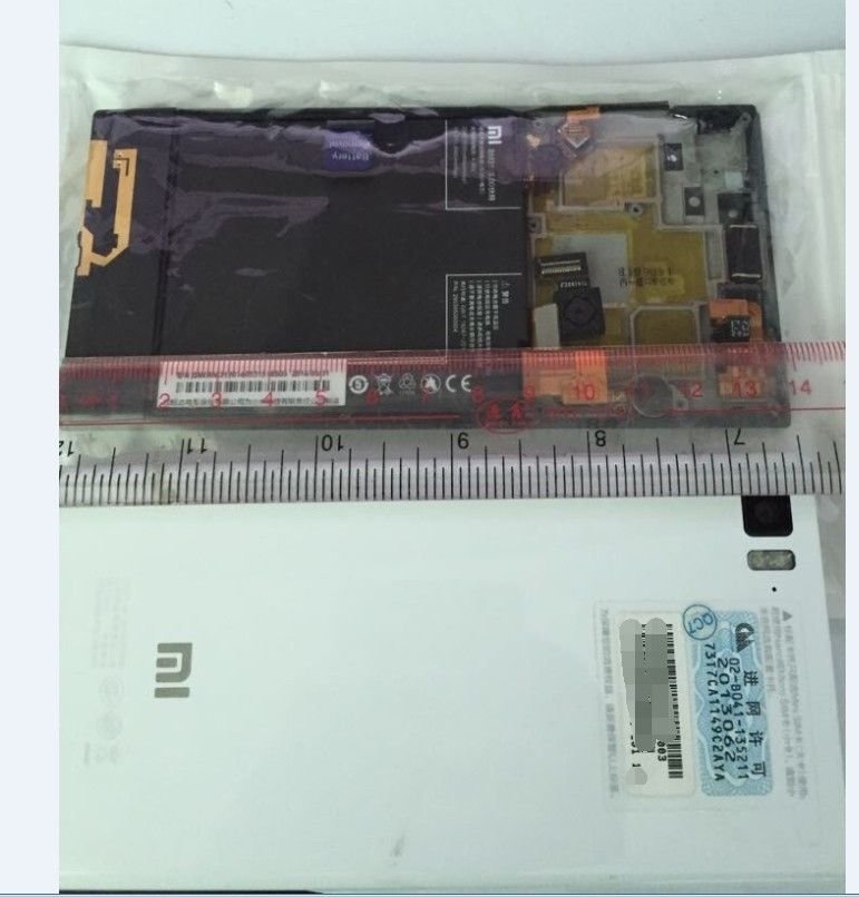

Eine Supportantwort war jedoch ganz hilfreich, dort wurde mir ein Bild geschickt wie das Handy ohne Deckel aussieht. Ich hänge es mal hier an:
Mein Schaden ist relativ passgenau in der Höhe dieses kupferfarbenen Teils bei 10cm, direkt über dem Akku. Ich könnte mir vorstellen, dass sich dieses Teil aufgepumpt hat und das Gehäuse von innen beschädigt.
Dieses Problem scheint wirklich die absolute Ausnahme zu sein, da ich absolut nix im Netz dazu gefunden habe und der Support sowas scheinbar auch noch nicht gesehen hat.
