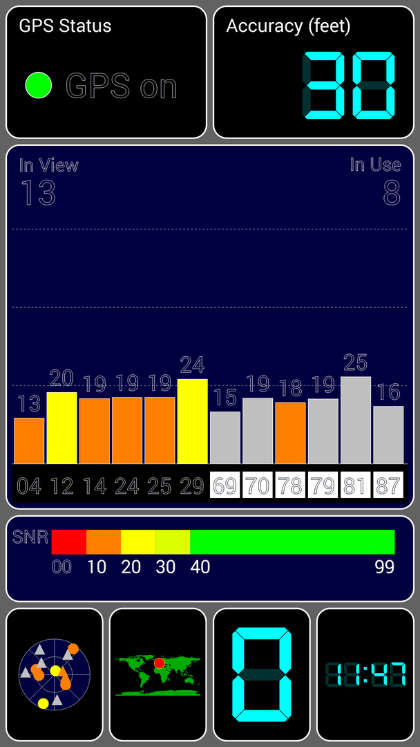

Also hab Miui Germany 4.4.27 drauf und grad mal mitten im Wohnzimmer getestet.
Nach ca. 5 sek. Hatte ich folgende Anzeige. Die APP heißt GPS Test und gibt kostenlos im playstore. 8)

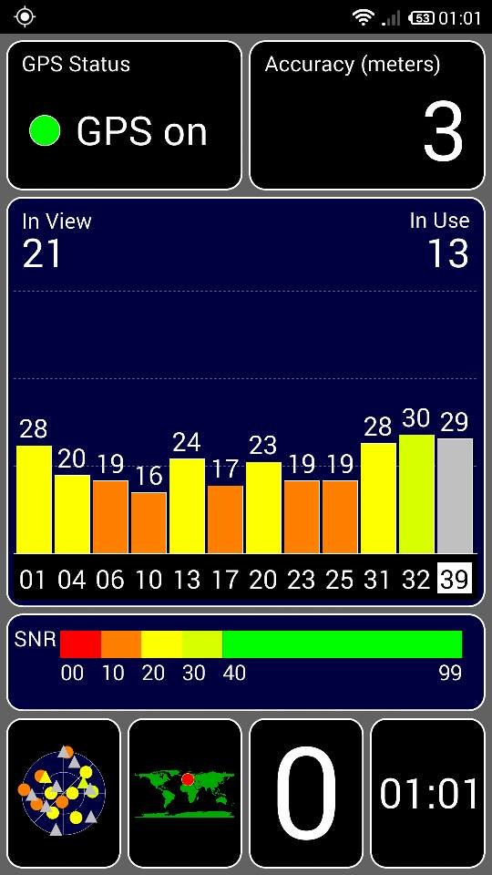

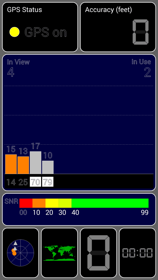

Angehängt Screenshots der GPS-Suche 1m entfernt vom Fenster und unter freiem Himmel. Ich hab jeweils 60 Sekunden gewartet.

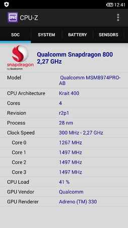

Ist dein Screenshot von einem Mi3? Meins hat einen anderen SOC.
Die Sachen, die dort angezeigt werden, sind auch von der verwendeten ROM abhängig.
Es liegt auch daran, dass ja laut Hersteller ein Snapdragon 800 8274AB verbaut ist. Der 8274AB ist aber eigentlich ein Snapdragon 801. Den 800er gibts als 8274AA, welcher aber niedrigere Taktraten hat und somit das Mi3 nicht so hohe Antutu-Ergebnisse liefern dürfte.
Naja, sicher ist, dass es Snapdragon 80x ohne LTE und mit 2.27GHz ist. ;)
Jo ist mein Mi3 aber noch mit android 4.3 in der miui germany 4.4.27. Ist aber der gleiche prozi.
