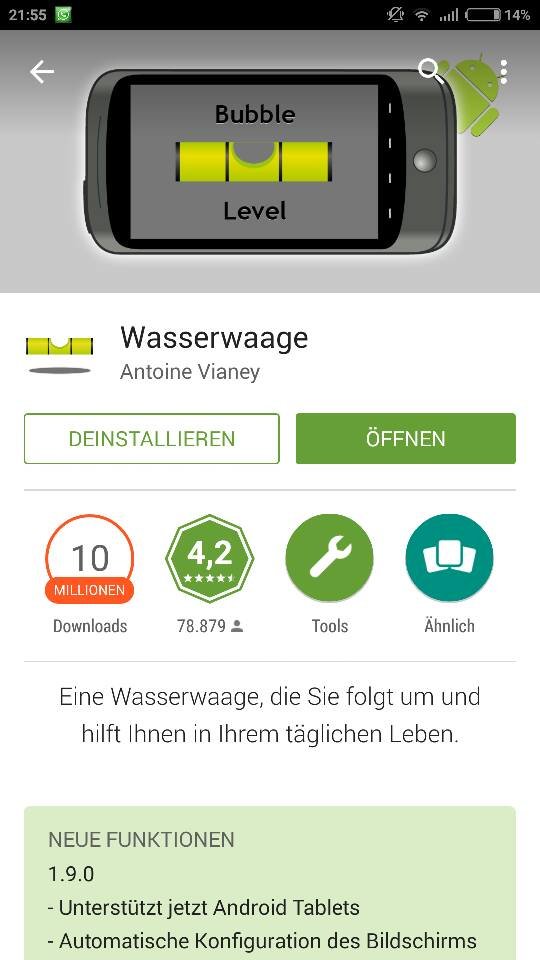

Hmm OK hast du schon mal versucht mit einer anderen APP den Sensor zu kalibrieren? Such mal nach Bubble Level im play store. Die soll ganz gut sein und funktioniert bei mir einwandfrei
Hallo, ist Bubble Level von Lemondo? Ich finde da keine Option zur Kalibrierung?
Sorry im deutschen playstore heißt die einfach nur Wasserwaage. Bin grade zu blöd hier ein link rein zu stellen.
Da kannst dann in der APP einfach die Menü taste drücken und dann kalibrieren
