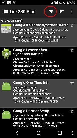

Hallo magicw,
so wie ich die Anleitug verstanden habe muss ich eine SD in zwei Partitionen aufteilen. Und Link2SD nutzt einen Teil der SD Karte. Leider hat das MI4 keine SD Karte. Kennst du noch eine anderes Programm mit dem ich Systemapps deaktivieren kann?
Wenn das Fenster mit dem Erstellen des Scripts kommt, dann tappst du einfach auf "Abbrechen" und wartest bis die App-Liste aufgebaut wird.
An diesem Dreiecksymbol stellst du den App-Filter auf "Alle" oder "System" und dann scrollst du bis du die App findest.

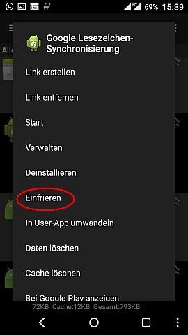

Durch langes Berühren auf den Listeneintrag ploppt dann die Optionsauswahl hoch und dort wählst du "Einfrieren"
