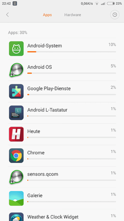

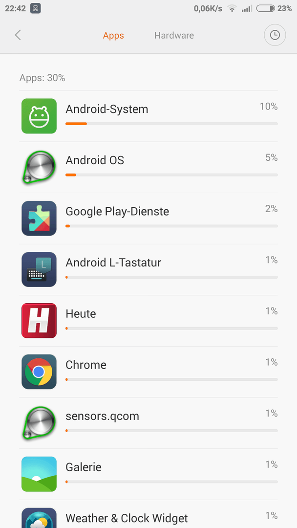

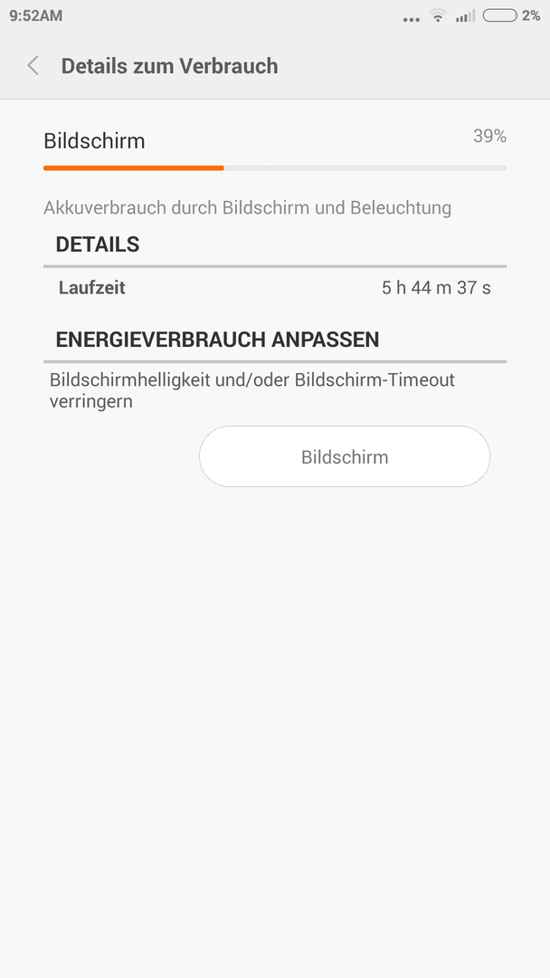

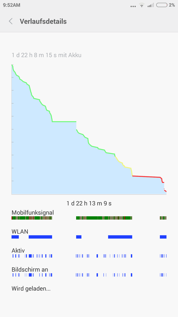

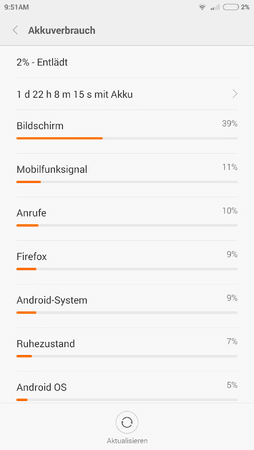

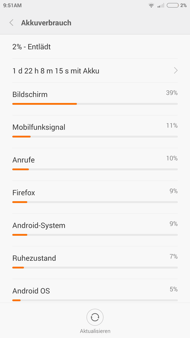

Akkulaufzeit ist der Hammer! Ich spiele nicht mit dem Smartphone. Ich surfe recht viel und ansonsten Facebook und Whatapp. Dann kommt nach dazu das ich noch recht viel am einrichten bin.
Hallo, habe so eben die 4.9.19 geladen!
Kurze Frage: Wo finde ich denn dort die oben erwähnte Statistik aus Bild 2? Ich suche mich dumm und dusselig? Danke für die Hilfe
Die bekommst du, wenn du auf die Anzeige klickst, die dir sagt, wie lange dein Handy seit dem letzten Laden mit Akku läuft.
Also, dieses "1d 22h 8m.." auf Bild 1
Ja, das dacht ich mir ja, aber ich finde in der neuesten Rom diese " 1tag x Stunden" Anzeige nicht mehr :-(
Das haben sie anscheinend rausgenommen bei 4.9.19

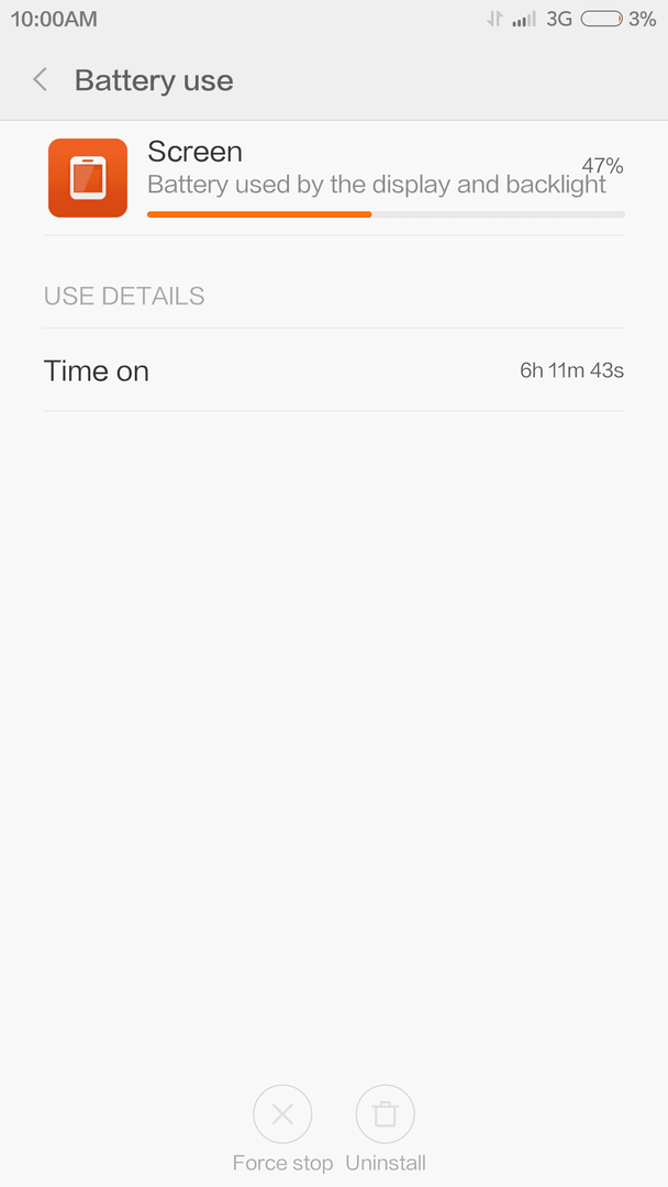

Hält ganz locker 2 Tage mit 6 Stunden Dot. durch.

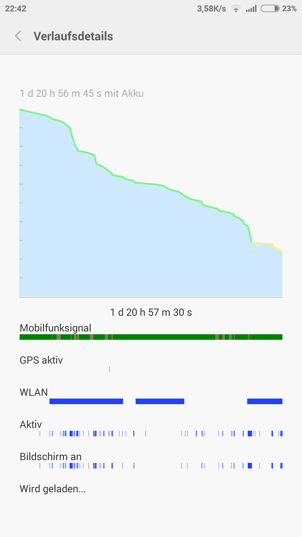

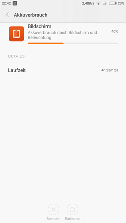

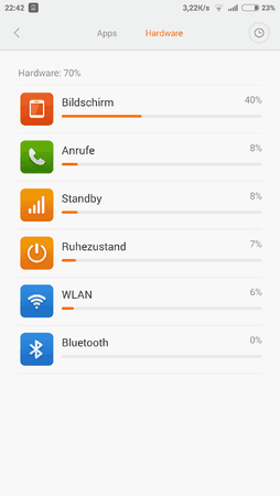

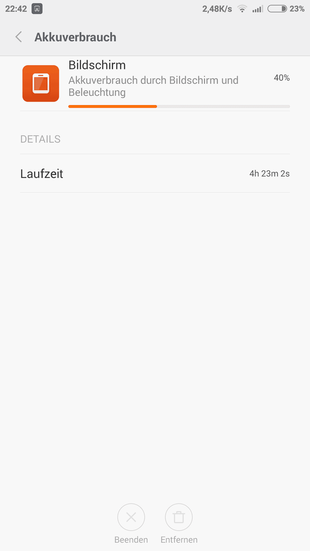

Teil 1: unter der Woche mit Büro (schwankender teils schlechter Empfang), unterwegs, zu Hause, ... - spielen/Musik hören tu ich nicht mit dem Smartphone, aber sonst alles normal mit telefonieren, SMS, whatsapp, Emails, surfen, viel fotografieren ...

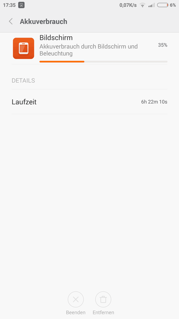

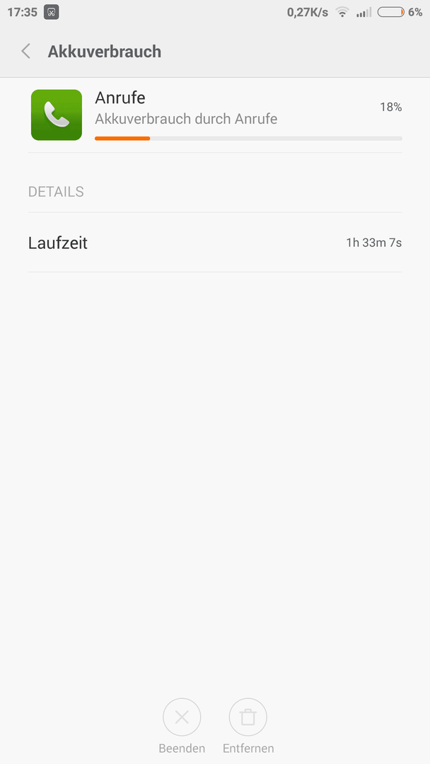

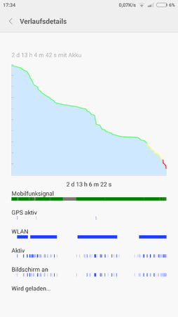

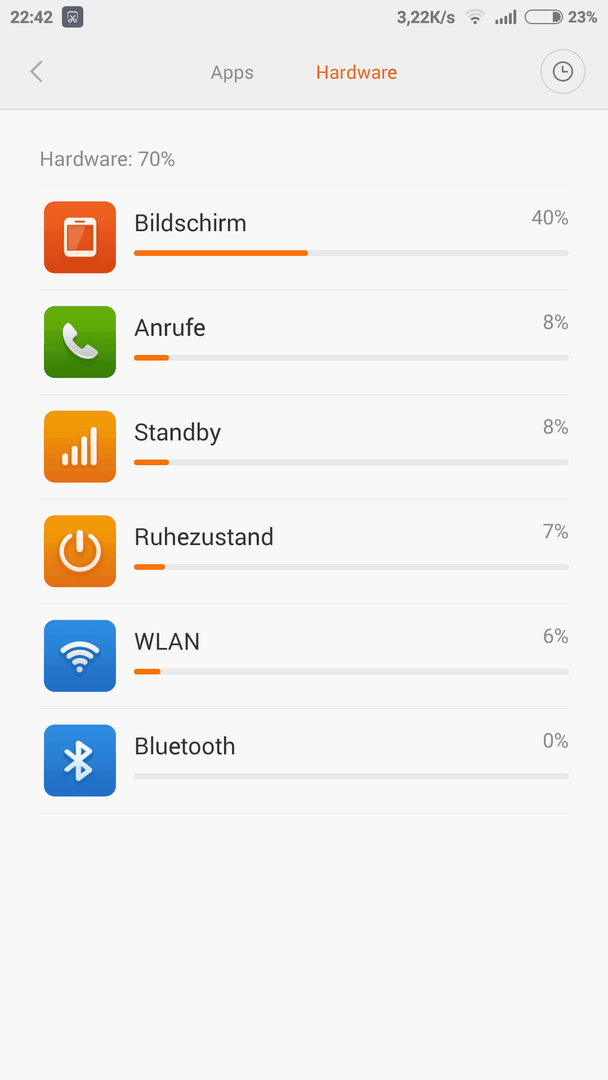

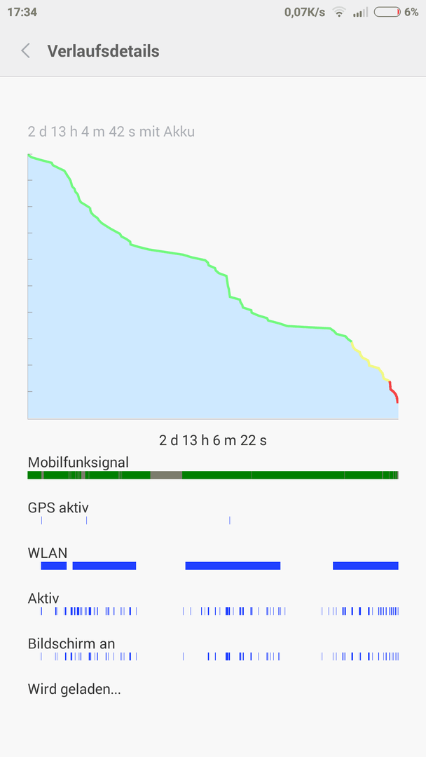

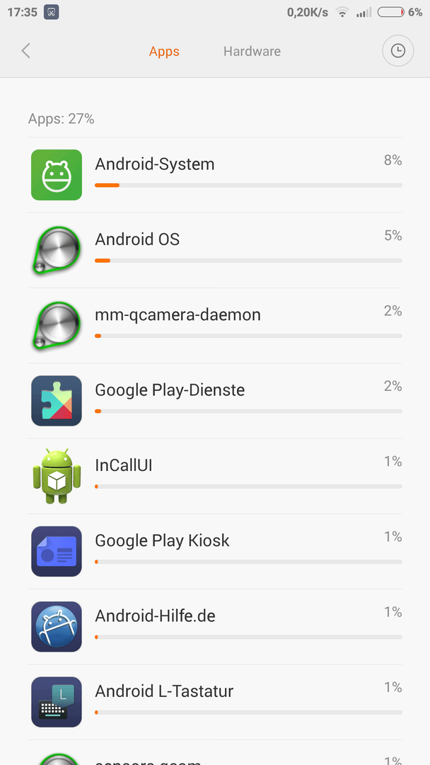

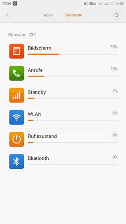

Teil 2: krank zu Hause, permanent im WLAN
lG

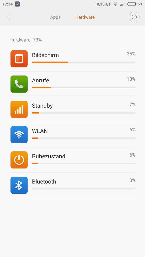

Bliebe

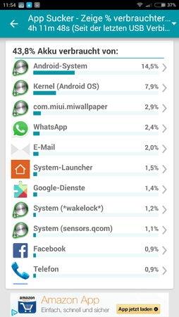

Da mein "Sammelthread" geschlossen wurde hier eine Frage an alle Mi4 Benutzer. Wie sieht bei euch die Akkuleistung des Mi4 aus?
Ich benutze die Chillz Rom 5.2.13 (neuste) und muss zugeben, dass ich sehr unzufrieden mit der Akkuleistung bin. Vor allem im Standby saugt mir das Mi4 deutlich zu viel!
Ich hatte darüber schon eine Diskussion mit "bliebe", der meine Probleme nicht teilt, daher hier nochmal eine Frage an alle wie´s bei euch aussieht. Mit der Nutzungszeit bin ich einigermaßen zufrieden, aber vor allem die Standby-Zeit geht mir richtig auf den Zeiger.
Mein Mi verbraucht mindestens 1%/h Akku ohne dass ich irgendetwas mache. Daher brauche ich Erfahrungen ob etwas mit meinem Akku nicht stimmt, oder wie ich das Problem in den Griff bekommen könnte.
Anbei ein paar Screenshots.
Screenshot_2015-02-17-11-02-47[1].png - directupload.net
Screenshot_2015-02-17-11-02-39[1].png - directupload.net
Screenshot_2015-02-17-11-03-19[1].png - directupload.net
Screenshot_2015-02-17-11-03-23[1].png - directupload.net
Wäre sehr dankbar für Verbesserungsvorschläge und Hilfe!

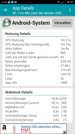

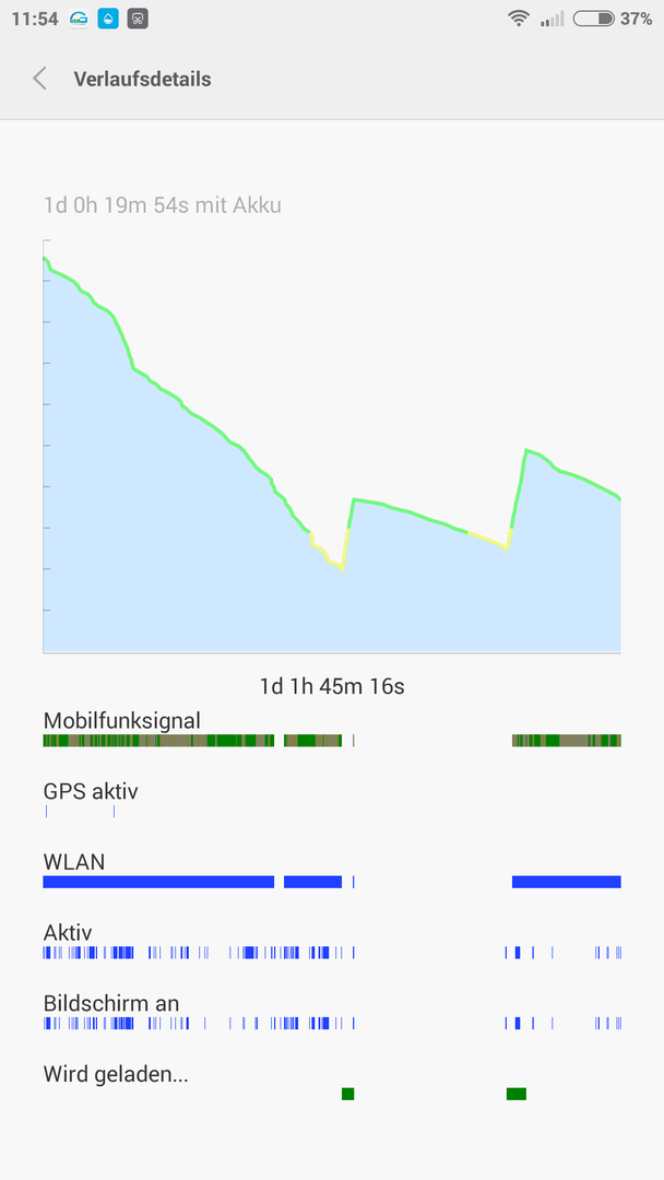

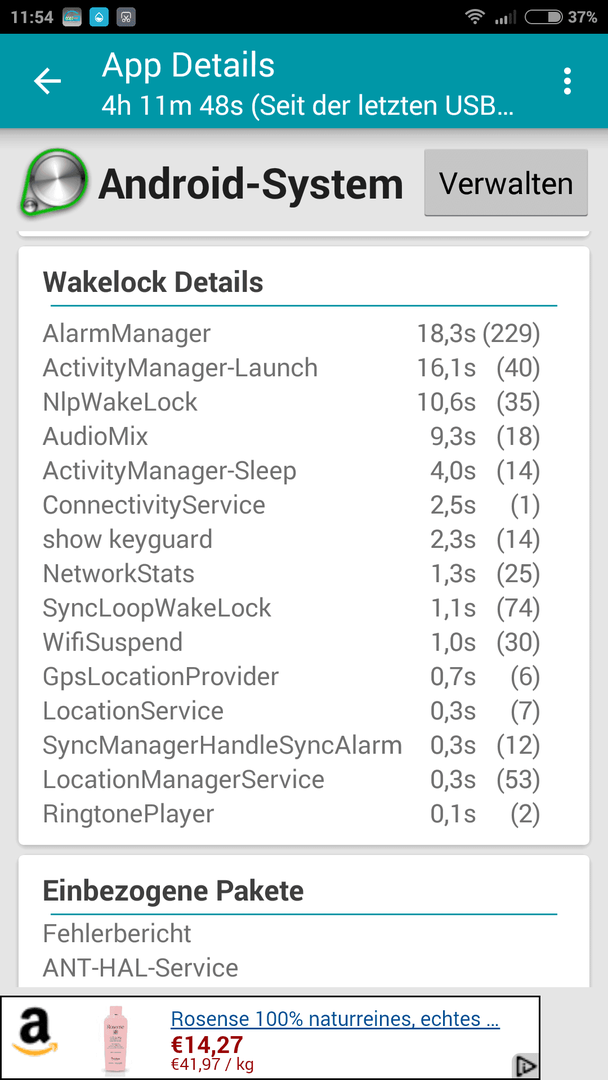

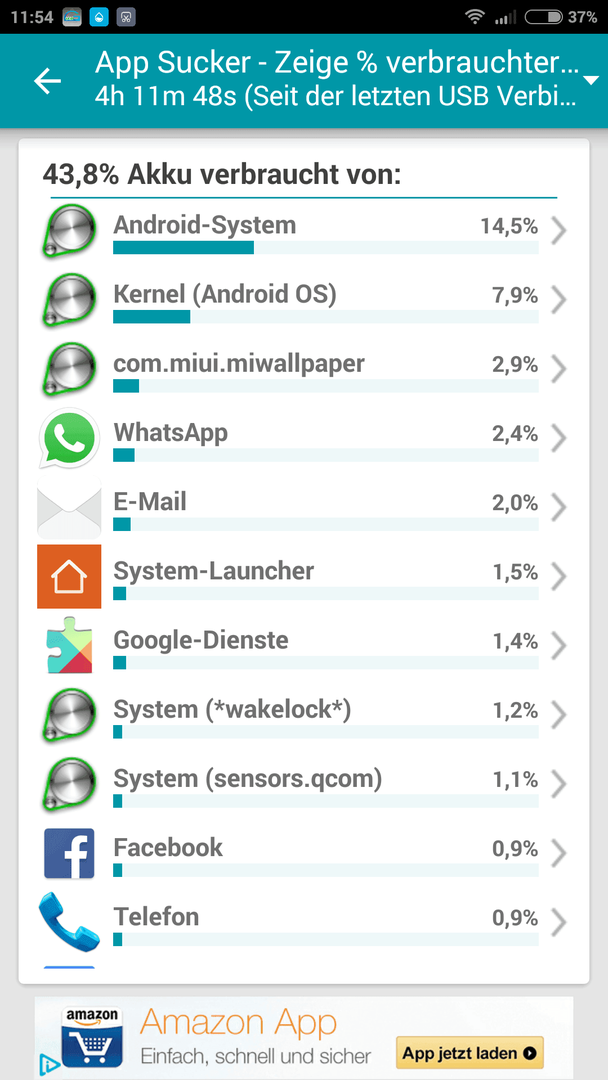

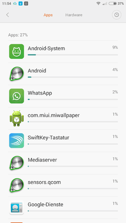

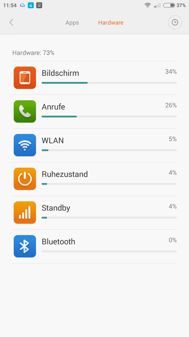

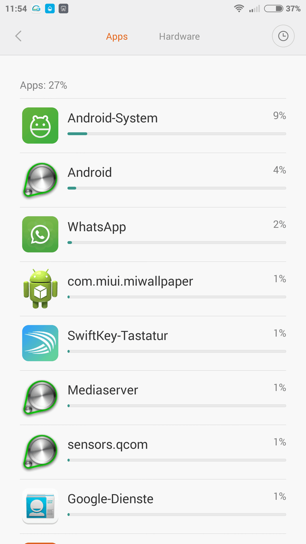

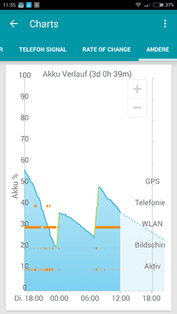

ich besitze seit ca.4 Wochen ein MI4 und bin mit der Akkulaufzeit ebenfalls alles andere als zufrieden. Ich habe bereits von decuro auf cmiui(5.4.17) gewechselt, ohne dass Besserung eingetreten ist. Factory reset hab ich auch schon durchgeführt - ebenfalls ohne Erfolg.
Sowohl im Flugmodus als auch im Standby zieht das Teil einfach übertrieben viel Akku. Ich bin nicht unbedingt der Poweruser und hab trotzdem Probleme mit einer Ladung über 24 Stunden zu kommen.
Hat jemand von Euch eine Idee, woran es liegen könnte? Ich bin mit meinem Halbwissen leider am Ende :(
Vielen Dank schonmal!

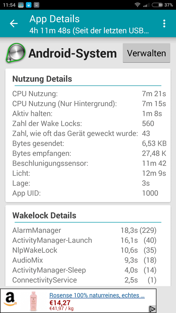

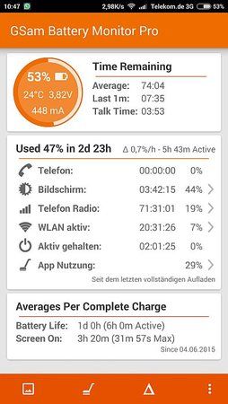

Seit kurzem läuft hier auch ein (schwarzes) Mi4. Ich wollte es fast schon zum Fenster rauswerfen, weil die Akkuleistung derart unterirdisch war: allein im Flugmodus Verluste von 1,5 bis hin zu 2% pro Stunde! Absolutes Nogo :rolleyes2: Inzwischen habe ich wohl 5 Roms (decuro, cmiui) aus 2015 durch, macht keinen Unterschied.
Dann lief es mal ruhig und sparsam wie von den anderen Xiaomis gewohnt, am nächsten Tag wieder nicht mehr.
Mit eklig viel Testen und heute endlich den richtigen englischen Suchbegriffen konnte ich die Ursache finden: es ist der Flugmodus! Absolut reproduzierbar geht der Akkuverbrauch in die Höhe mit aktivieren desselben. Damit nicht genug, schaltet man das Phone wieder in den normalen Modus, wird es allein davon nicht besser, sondern läuft in der Regel weiter so bescheiden. Man muß es rebooten, erst DANN geht es wieder sparsam.
Das waren also meine Beobachtungen, die ich gerade endlich auch bestätigt gefunden habe: MI4 standy battery drain issue - Xiaomi Mi 4 - Xiaomi MIUI Official Forum
Dieser Bug betrifft nicht alle Mi4, so viel ist auch klar. Mein Vorschreiber ist aber mit hoher Wahrscheinlichkeit ebenfalls davon betroffen.
Fazit für mich: MEINES kommt nicht mehr in den Flugmodus, ich hoffe, so können wir doch noch zufrieden miteinander leben :winki:
Ich bin noch nicht sicher, ob es nicht hin und wieder durch/bei normaler Benutzung in diesen durchgeknallten Akkudrain verfällt, mir schien es mal so. Aber durch das viele Testen von Ruheverbräuchen bin ich noch nicht sooo viel zu normaler Nutzung gekommen :D Das kommt dann jetzt.
Reaktionen: balu_baer und papa-nundo

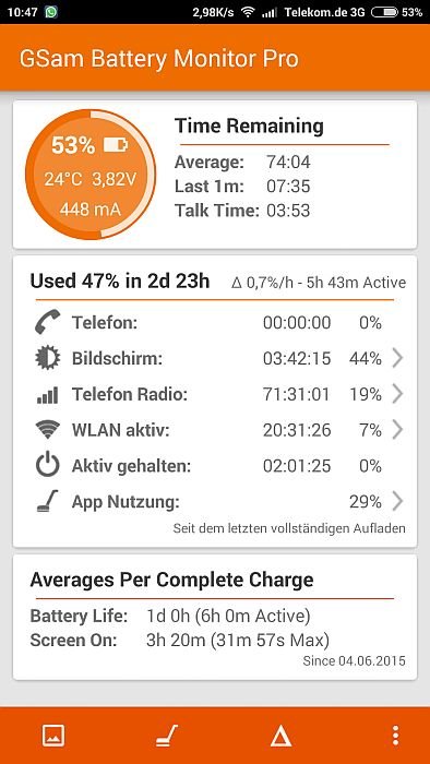

So, es läuft jetzt 3 Tage am Stück, nach fast 4 Stunden Display immer noch 53% - alles bestens also ohne Flugmodus :thumbup: Nur schade, dass es so ein Kampf war, das rauszufinden...
