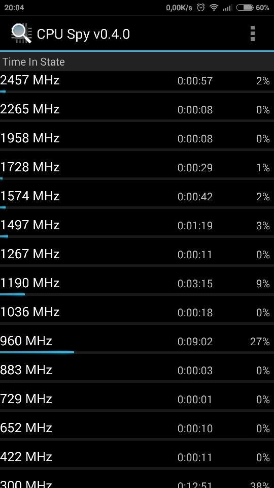

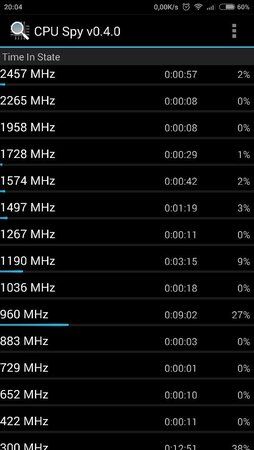

Wie hast du das genau analysiert?
Ich habe bei mir immer CPU-Spy laufen, mein Gerät ist immer nur auf normal, nie performance. Hier ein Screenshot seit ich vorher das aktuelle Update eingespielt habe ...
LG

Und welche ROM hast du beim Testen verwendet?

aus Interesse hab ich das jetzt auch ausprobiert. CPU-Spy habee ich schon länger drauf und es waren auch Zeiten bei der höchsten CPU vorhanden (eher wenig wie beim Screenshot in Beitrag 2).

Würde dann also bedeuten, dass CPU-Spy falsch anzeigt, oder wie?
Ich habe das weiter beobachtet, natürlich im Normalmodus. Klar, die meisten Anteile haben 300, 960 und 1190 MHz. Es werden aber immer alle Bereiche angesprochen und zumindest für ein paar Sekunden oder Minuten (je nach Laufzeit) genutzt.
