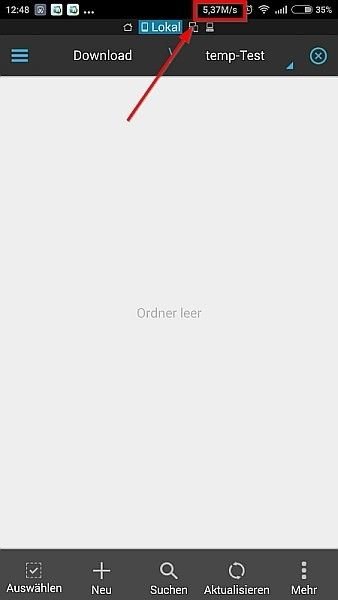

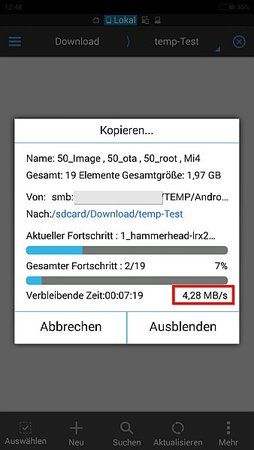

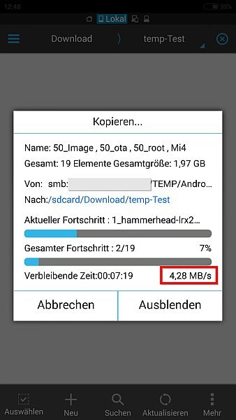

Mahlzeit!
Hier der Transfer zwischen meinem Desktop-PC (LAN) und dem Mi4 (WLAN) - mal die ES Dateiexplorer-Anzeige, mal die MIUI-eigene:

Sorry für die blöde Frage... Sind das Bit oder Byte ? Ich hätte gedacht die Anzeige im Dateiexplorer wäre Bytes und in der Leiste Bits. Je nachdem ist das jetzt wesentlich mehr oder weniger als bei mir .
Der ES-DateiExplorer schreibt MB/s (großes "B"), daher gehe ich von MegaByte aus - die Transferzeit von geschätzten 10 Minuten für die zu kopierenden 2 GByte spricht ebenfalls für Byte.
Ok, danke. Da hängst du sogar meine "guten"Handys mit ab. Vom Mi4 gar nicht zu sprechen. Und das wo ich eigentlich ne Fritzbox mit 300MBit/s habe.

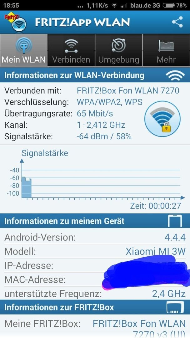

Hast du es schon mal mit der Fritz Box App versucht...? Gibt es im Play Store. ;)
Servus
Robert ;)
Ja die App hatte mich auf nem anderen Handy drauf.
Aber ich hab mich einfach so jetzt mal auf der Fritzbox eingeklinkt.
Es hat sich gezeigt das in der Nachbarschaft wohl jemand den gleichen Kanal fürs WLAN benutzt. Als ich die Kiste aufgestellt habe war das nicht so :-(
Der Router hat nun die Verbindung mit dem Mi4 auf 5MBit/s runtergeregelt. Die beiden anderen Android Smartphones (mein Find 7A und das LG G2 meiner Frau) sind mit 64MBit/s verbunden.
Also hab ich mir nun einen freien Kanal gesucht.
Nun hab ich wesentlich bessere Übertrtagungseinstellungen bzw. auch Datenraten, aber immer noch zickt das Mi4 rum.
Beide Geräte liegen auf dem Schreibtisch und das Find 7A hat immer noch 64MBit/s und das Mi4 steht meistens auf 47MBit/s (manchmal 54 MBit/s).
Offensichtlich scheint das WLAN ziemlich schlecht/empfindlich bei dem Gerät zu sein.
