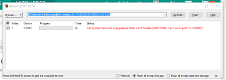

Ich habe es jetzt mit dem miflash tool versucht, leider kommt immer der Fehler im abgehangenen bild, ein Flash Vorgang wird nicht gestartet.
Was ich aber sagen uss es ist mir nicht möglich das Handy in den fastboot Modus zu bringen (vol- + on)
Auch habe ich in Windows 10 die Treibersignierung deaktiviert fals das nnoch helfen könnte.
Danke nochmals

Guten morgen, nachdem ich einen anderen PC verwendet habe hat es zum Glück geklappt, heute Abend wird dann das xiaomi.eu image aufgespielt.
Nochmals danke für die Hilfe
