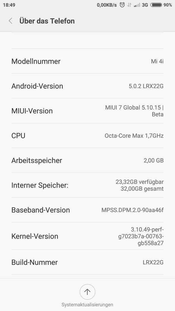

Der Fehler tritt unregelmäßig. Ab und zu kann ich lange telefonieren oder es passiert nichts. Manchmal ist es im Sekundentakt. Bis auf das wöchentliche update und ein Rom für die deutsche Sprache wurde nichts gemacht. Habe es nicht gerootet. Anbei die Daten.

Naja, das ist ja schon etwas mehr. In deinem opening Post hört es sich ja so an, wie wenn das immer der Fall wäre.
Hast du die offizielle Developer ROM installiert, oder?
