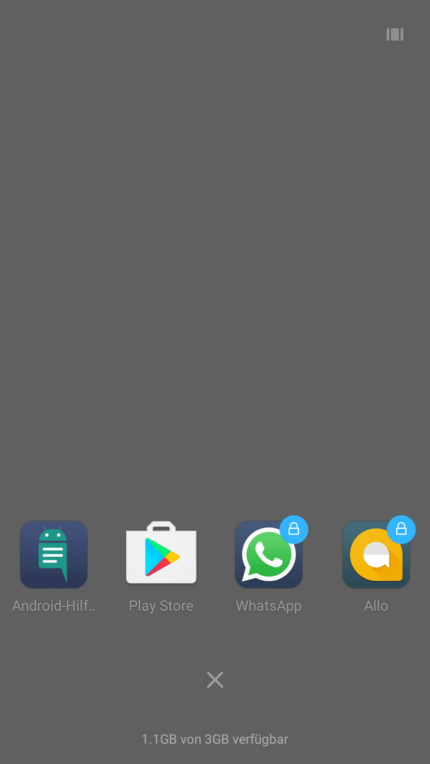

Gehe mal in die Multitasking Ansicht (wo man von einer zur anderen App wechseln kann) und schiebe die App nach unten. Dann sollte rechts oben der App ein oranges Schloss erscheinen. Dann funktioniert das alles bei mir. :)

Vielen Dank schon Mal für eure Hilfe Messenger im RAM locken ? Das soll wohl das mit der Multitasking Ansicht sein nehme ich an?
Genau, PJF hat's ausführlicher beschrieben ;). Solltest Du für alle Messenger machen.
Also so sieht das dann aus.

Wie bekommt Ihr das Schloss Symbol an die Apps? Ich finde nicht die Einstellungen...??? Multitasking Ansicht??? Ich glaube ich werde zu "Alt" für das alles hier [emoji28] [emoji23]
"Taskmanager" aufrufen, App nach unten ziehen, auf "Sperren" klicken.

Ich hatte immer zu lange auf das Symbol gedrückt ... Wie gesagt ich werde wahrscheinlich langsam zu ALT dafür...wahrscheinlich habe ich mich auch daher nur noch für die "Stable" Versionen entschieden und nicht mehr für die wöchentlichen Versionen.
