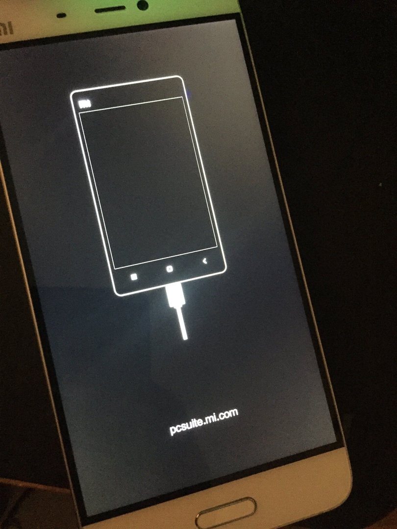

Hi
habe nun endlich TWRP drauf, aber wenn ich in den Recovery Mode gehe, kommt nur das Bild wo das Handy und das USB Kabel zu sehen ist.
Recovery-Modus ist Vol+ und Power.
Ja ich weiß.
Ändert aber nichts daran, dass man nur den Bildschirm mit dem USB Kabel sieht...
[doublepost=1480876269,1480876152][/doublepost]Hier
Bist du nach dem flashen des TWRP direkt ins TWRP gegangen, oder hast du normal gestartet? Wenn du neu gestartet hast, wurde das TWRP wieder überschrieben.
