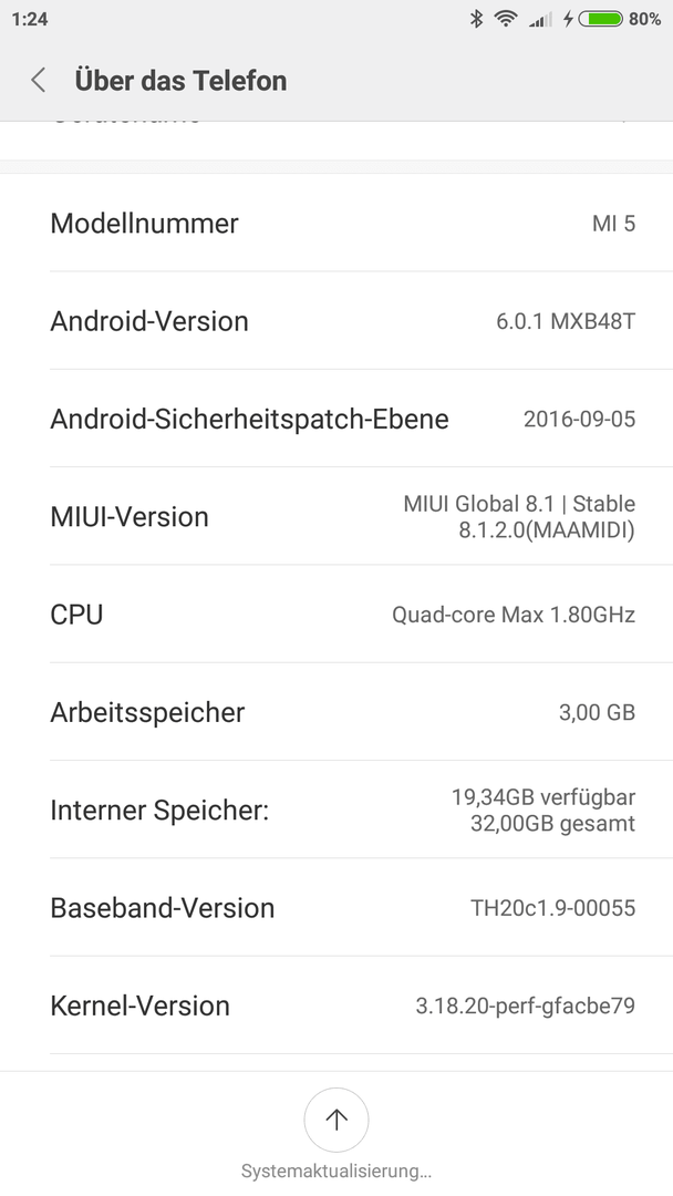

Also es scheint so, als hätte es über MiFlash geklappt :) Es scheint so, als hätte ich die Global Stable drauf. Sieht doch so aus - oder?
Sieht so aus :)
Mit der Beta hättest du inzwischen auch Nougat. Ich denke aber, dass die Stable bald nachziehen wird.

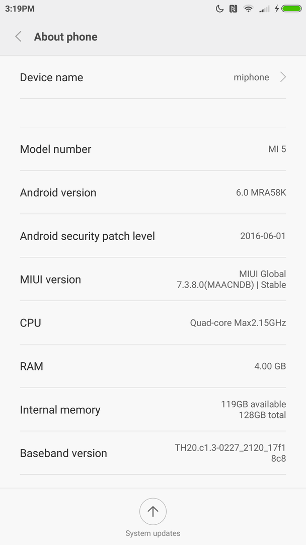

ich habe ebenfalls ein MI5 pro von GearBest bekommen. Folgende Version ist auf dem Handy vorhanden.
Kann mir jemand von euch erklären welcher der beste Weg ist um auf die Globel Stable zu kommen ?

Korrekt, sieht nicht nach einer Shop-ROM, da die weiter 0 fehlt.

Habe gerade gelesen dass das CN in der Versionsnummer bedeutet das es eine China Rom ist.
Denke das daher ein Update auf die Global nicht funktioniert...
könnte das sein ???
Ich finde auf die Schnelle keine ROM für das Mi5 die deine Bezeichnung hat. Könnte/Dürfte also doch eine Shop-Rom sein.
Die letzte CN-Stable -> Version: V8.1.6.0.MAACNDI (MIUI8)
Die letzte Global-Stable -> Version: V8.1.4.0.MAAMIDI (MIUI8)
Bei beiden ist der letzte Buchstabe ein I, bei deinem Screenshot ist es ein B.
Das CN hat mich auch ein bisschen Skeptisch gemacht, daher hatte ich mich auch nur auf meine Erfahrung mit den Ziffern beschränkt...
Dann wirst Du es wohl doch mit MiFlash versuchen müssen...

Bei mir ist die 8.0.10.0(MAACNDH) Stable drauf. Welche der unter Post 7 vorhandenen Versionen geht - wenn überhaupt eine davon?
