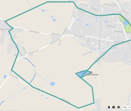

Naja, da das Problem bei dir scheinbar immer auftritt und du auch schon diverse ROM's probiert hast, klingt das eigentlich nach einem Hardwaredefekt. Wie gesagt - bei meinem 5er mit der aktuellen Global ROM funktioniert GPS (ohne angestecktem Ladegerät).
EDIT: Mal als Beispiel im Anhang mein Google-Standortverlauf von einer kleinen Radlrunde.
