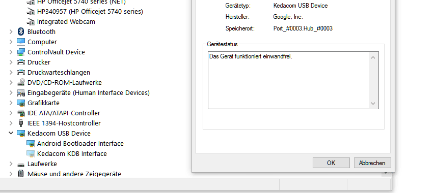

elmandingo schrieb:
..........per MI Flash geht nix. es wird zwar erkannt, wenns im Fastboot ist, aber flashen geht nicht :-(
Das es erkannt wird ist schon mal ganz gut, versuch doch mal mit MiFlash ein Fastboot Rom zu flashen.
Bei mir sieht es so aus, alle Kedacom und Android device treiber mal deinstallieren und neu aufsetzen.
