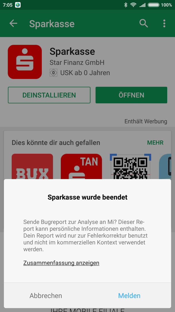

Habe habe sowohl Volksbank als auch Sparkasse App installiert. Sofort nach dem Start habe ich eine Fehlermeldung und die App schließt sofort. Woran kann das liegen.
Ich habe die global stable drauf.
Wäre für einen Lösungsvorschlag dankbar.

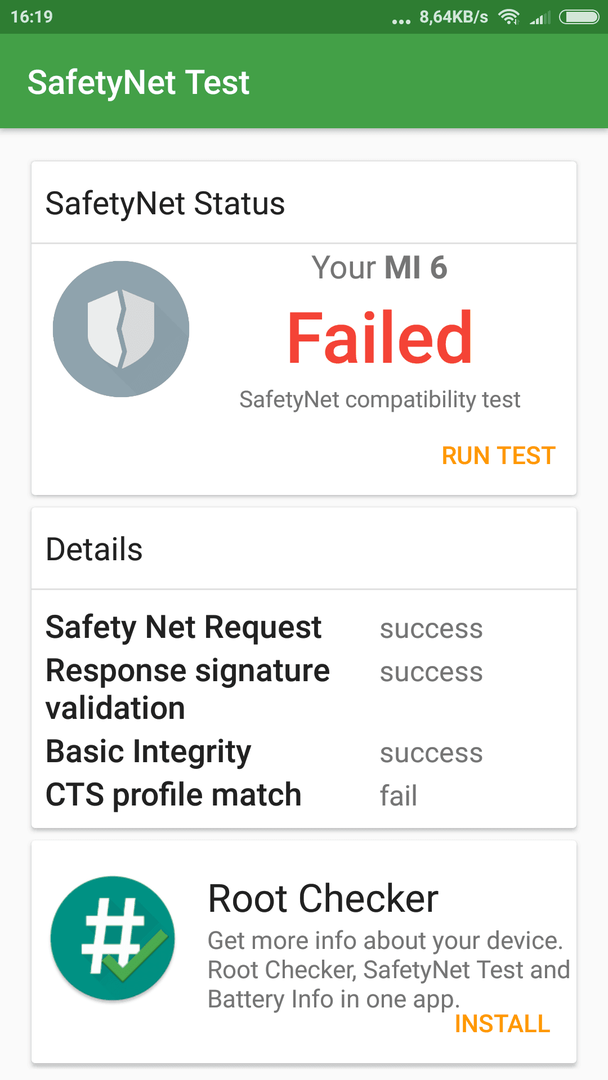

Dazu bietet Google den App-Anbietern einen speziellen Test an, der sich "SafetyNet" nennt. Das läuft dann so ab, dass die Banking-App auf deinem Handy ein paar Daten sammelt und die dann an einen Google-Server schickt. Der antwortet dann, ob Google-SafetyNet Dein Handy für sicher hält oder nicht.
Ob das bei Deinem Handy das Problem ist, kannst Du leicht herausfinden, indem Du Dir folgende App aus dem PlayStore installierst und auf "Run Test" tippst: SafetyNet Test (Google Play)
Wenn da als Ergebnis "Failed" steht, hat Dein Handy den Test nicht bestanden.

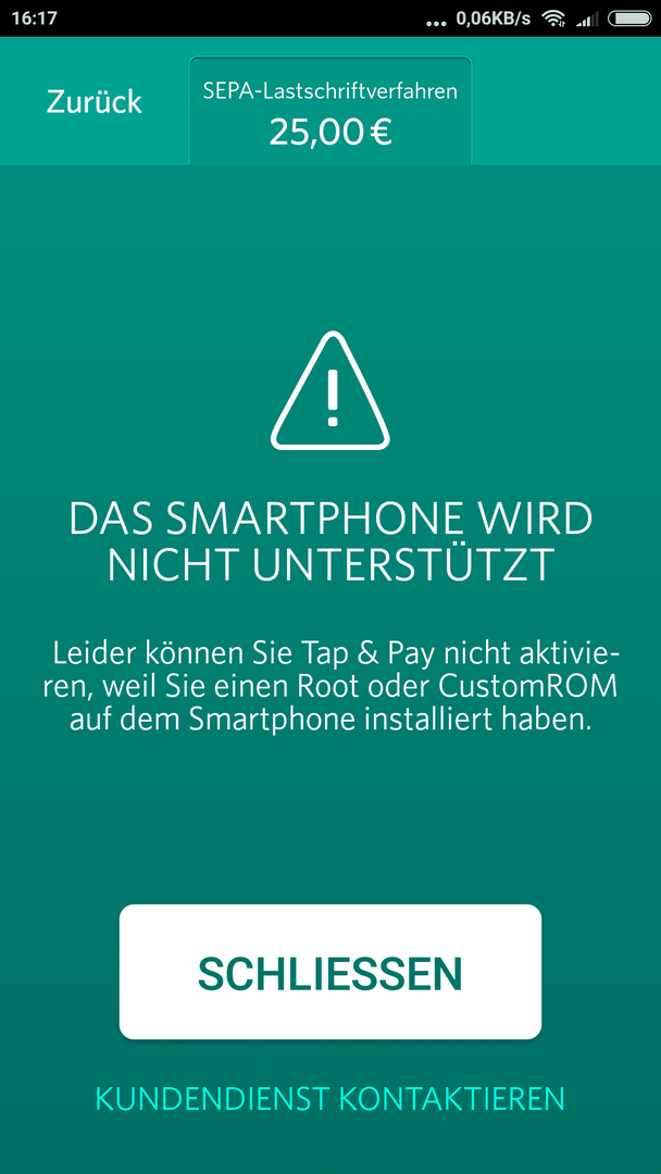

So sehen übrigens SafetyNet Test und SEQR-App auf meinem gerooteten Mi 6 aus:

Was steht denn in der Fehlermeldung, wenn die App nicht startet? (Screenshot?)
Hat die BankingApp alle Berechtigungen, die sie braucht?
Anbei Screenshot
Hmm, sieht nach einem AppCrash aus.
