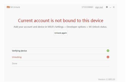

Hi habe alles versucht komme aber nicht über denn Punkt siehe Bild
bitte helft mir ich weiß einfach nicht mehr weiter
muss dazu sagen das wenn ich meine Mail Adresse eingebe ich eine andere ID habe als wenn ich meine Telenummer eingebe ich weiß nicht in wie weit das ein Problem ist
ich bekomme wenn ich versuche das Handy im Menü zu verbinden diesen scheiß 86006 Fehler
ich habe das Handy von Gearbest gekauft wenn das irgendwie wichtig ist ich konnte von Anfang an deutsch auswählen und der Playstore war auch drauf alles ohne Probleme

Das ist wohl ein Firmwarebug und als Lösung wird bspw im Miui-Forum davon geredet, dass man die letzte Dev-Version flashen soll und das es danach wieder funktionieren soll.
Allerdings ist das aus dem Max 2 Bereich. Alternativ mal einen normalen Factory Reset durchführen und nochmal probieren. Möglich ist auch, dass vllt die Unlockseite gerade offline war und das es deshalb nicht geht.
Oder was auch möglich ist: Bist du vllt mit dem Account auf noch einem Gerät angemeldet? Wenn ja, dann kommt der Fehler auch. Da man wohl nicht auf 2 Geräten gleichzeitig angemeldet sein kann und die Geräte binden kann.
Was du auch versuchen kannst: Auf dem Gerät ausloggen, mit dem Account, welchen du den Unlock durchführen willst, zuerst auf der Unlockseite anmelden und dann am Gerät und dann versuchen zu binden.
und wo bekomme ich die Version her und wie Flash ich die dann genau ? bin leider noch ein Anfänger
Probier erstmal die anderen Tips.

86006 Fehler - Unlocking Bootloader of Xiaomi Mi 6
Wenn ihr den 86006 Fehler bekommt, heißt das, dass ihr die Original Global Stable ROM auf eurem Handy habt. Mit dieser ROM könnt ihr den Bootloader nicht entsperren und daher auch keine Root-Rechte bekommen!
Abhilfe: Installiert Euch zunächst die Original Global Developer ROM von Xiaomi. Das geht ganz einfach mit dem xiaomi-Tool von Franco Tescari. Download hier: XiaoMiTool - Franco Tescari
Dann geht ihr so vor:
Vorbereitung:
+ 7x auf die MIUI-Versions-Nr. im Handy tippen, um Developer-Options zu aktivieren..
+ In den Entwickler-Optionen dann USB-Debugging aktivieren..
+ per USB mit PC verbinden und den PC zu vertrauenswürdigen Geräten für USB-Debugging hinzufügen
Xiaomi Tool by Fransesco Tescari starten...
+ Xiaomi Mi 6 auswählen und Tool arbeiten lassen...
+ auf dem Handy "Connect with Mi Assistant" auswählen..
+ Global Developer Rom auswählen, downloaden lassen und installieren..
==> Wenn ihr die Global Developer ROM drauf habt, könnt ihr in den Entwickleroptionen euren MI-Account verbinden und solltet keine Fehlermeldung mehr bekommen.
