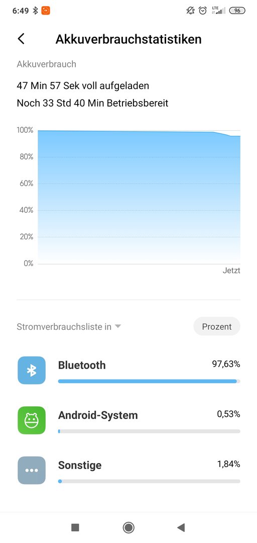

Mein Mi 8 lite hat seit drei Tagen einen extremen Akkuverbrauch, pro Stunde verliert es ca. 10- 15 %
Kurz nachgeschaut und der Grund liegt am Bluetooth, das belegt 97%!!!

meinst du unter Einstellungen --> Akku & Leistung --> Akkuverbrauchsstatistik ?
Da hab ich seit MiUI 12 im Schnitt 85% aber der Akku verhält sich normal. Das scheint ein Anzeigefehler.
Ich höre auch am Tag mehre Stunden über BT Kopfhörer in Bahn und der Akku verhält sich mit den angezeigten 85% genauso wie mit damals 5%

Aber warum ist dann der Akku nach 10 Stunden leer?
Vorher hat der locker 2 Tage gehalten.
Hab ja erst geschaut, als der Akku so schnell entleert wurde...
