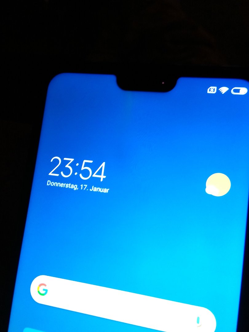

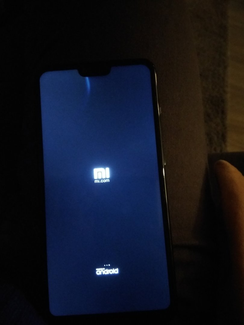

ich habe mir ein Xiaomi Mi 8 Lite bei Gearbest bestellt. Heute ist es angekommen. Leider ist beim Start eine etwa 1cm lange senkrechte blaue Linie unter der Notch. Nach dem Miui komplett gestartet ist, wird die Linie gelb.
Ein Ferndiagnose ist vielleicht schwierig, aber könnte es sein, dass das Display defekt ist oder lässt sich das irgendwie beheben?
Vielen Dank schonmal im voraus
hast du den internen Tesrt schonmal gemacht ob das display an sich Funktioniert?
Was meinst du mit interner Test?
Mir ist so im normalen Gebrauch nichts weiter aufgefallen.
gehe auf einstellung< mein Gerät< 5x auf Kernel klicken< die 7 auswählen Display test ist da der Fehler auch?
Danke. Das kannte ich noch nicht.
Die Farben sehen regelmäßig aus.
Leider ist das Gelb von der Linie hell. Von daher ist der Kontakt zu dem kräftigen Rot/Grün/Blau nicht so da. Ich schicke mal das Bild von der gelben Linie. Ich hoffe man erkennt was.

was sagt der Test?
Alles ok
Das sieht für mich nach einen Hardware Defekt aus.
Sprich das Display hat einen Knacks weg.

hallo,
da drückt etwas von unten auf das Display (Womöglich Kleber oder Klebeband o.ä.).
Ich vermute ein Montagefehler, defekt ist nichts, es drückt nur etwas von unten auf dem Bildschirm. Der Funktion tut es keinen Abbruch :)
Du hast 2 Möglichkeiten:
a) Reklamieren und zurück schicken/Umtauschen
b) Eine Kompensation erhalten.
