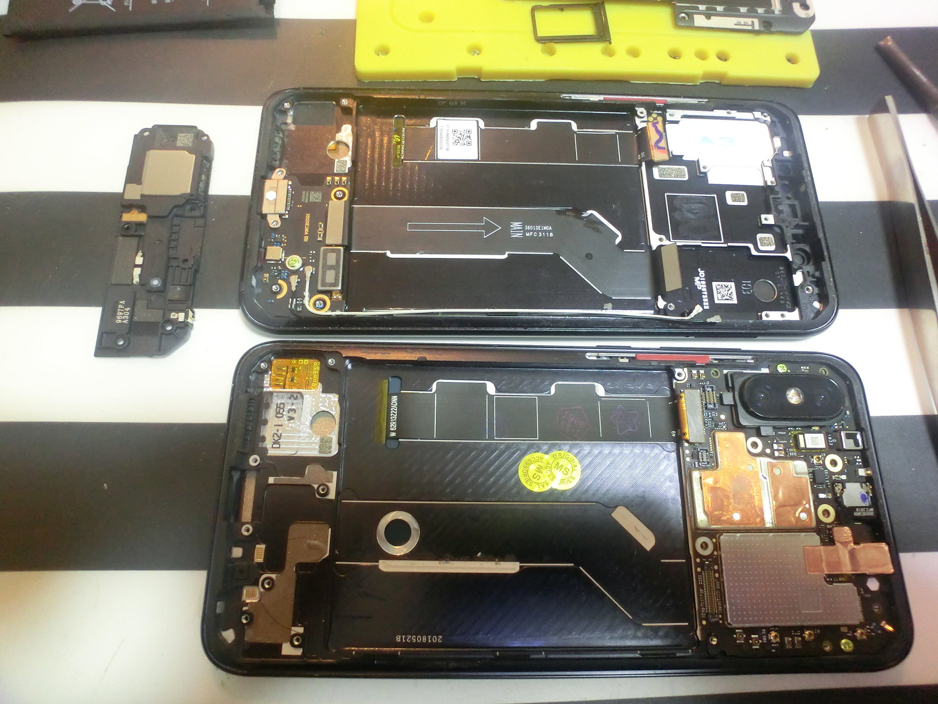

Ich habe erst vor kurzem ein Mi 8 das Display gewechselt, bin aber noch nicht dazu gekommen es auf meiner HP (Hier Signatur) hochzuladen.
Habe ein OLED verbaut mit Frame.

Ich repariere und tausche seit über 10 Jahren Displays aus, bis heute haben alle funktioniert :D :) :1f44d:
