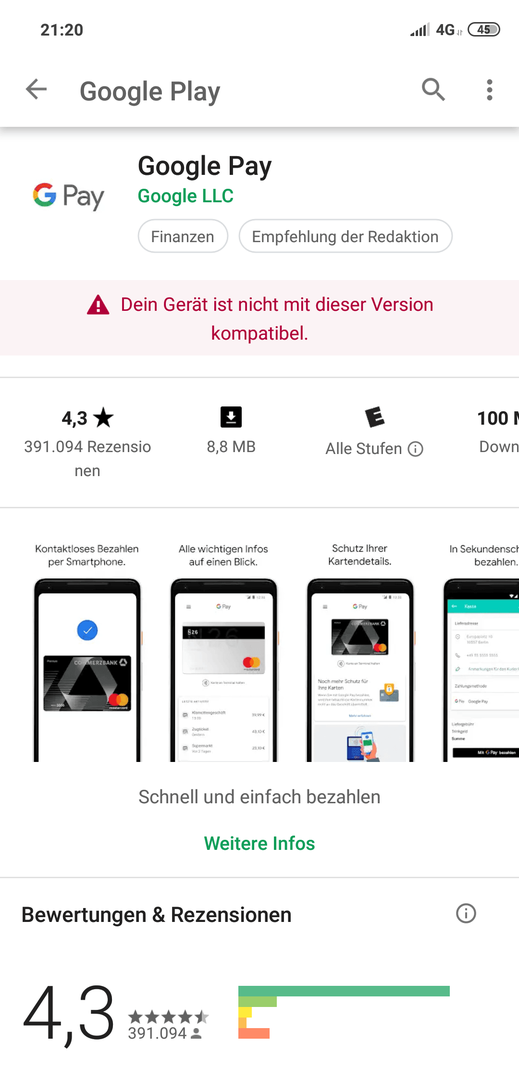

Ich habe ein Xiaomi Mi 8 mit originaler Global ROM, also nicht die geflashte Version. Bootloader war also niemals offen. Im Playstore wird angezeigt, dass die App nicht mit meinem Gerät kompatibel ist. Ich hatte extra das offizielle Mi 8 mit Global ROM gekauft, weil ich Google Pay nutzen wollte. Hat jemand Erfahrung wie man da vorgeht?

Habe die gleiche version.bei mir geht es
Bei mir auch kein Problem mit miui 10, hast du das Firmware Update installiert? Deaktiviert hast aber nix? Vielleicht mal Reset machen, ist zwar ärgerlich aber könnte auch was bringen.
Alle Google Dienste laufen aber?
Vielleicht mal play store und play Service zurück setzen könnte vielleicht auch was bringen

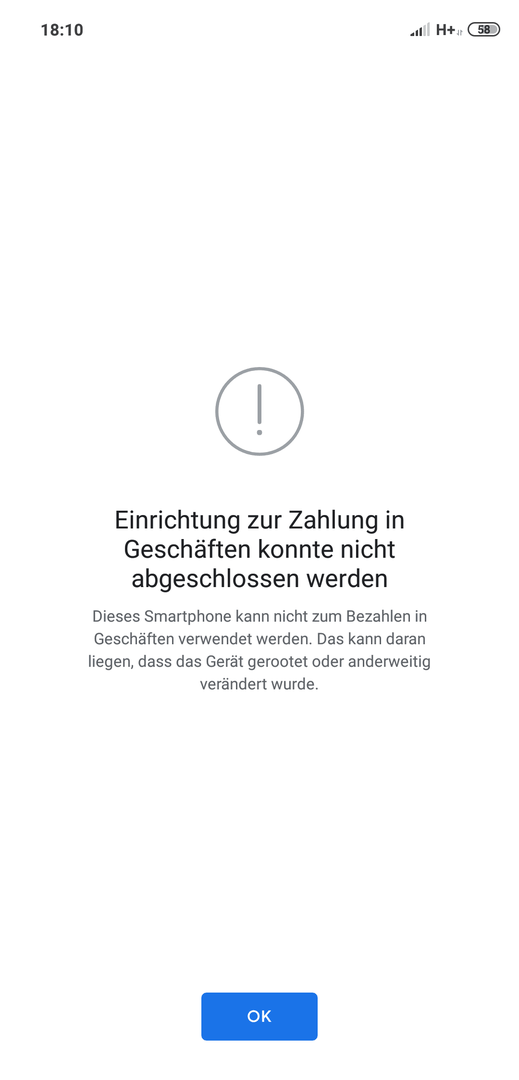

Leider funktioniert GooglePay bei mir auch nicht... Ich bin auf 10.0.2 Global Beta, offener Bootlader

@DerDustin Die Version die du angegeben hast, gibt es nicht, wenn der bootloader offen ist sollte auch magisk installiert sein damit der Play Store deine Geräte Verifizierung bestätigt. Was anderes ist es wenn du die xiaomi.eu Rom installierst. Die ist entsprechend gepatcht. und die beste für das MI8 ist diese hier StackPath
@Firedance1961 Sorry ich meinte natürlich Global 10.0.2.0. ohne Beta
@DerDustin installiere dir die selbe Version nochmal auf dein Handy, wenn der Bootloader offiziell geschlossen ist und du die Global stable installiert hast dann muss dein Gerät verifiziert sein und somit auch google pay funktionieren. Was steht unter den Einstellungen im Play Store in der letzten Zeile?
@Firedance1961 Danke aber wenn ich meinen Bootloader schließe, bekommt mein Handy einen Bricks, so hörte ich es zumindest.
@DerDustin hat niemand gesagt du sollst ihn schließen, was steht im Play Store unten in den Einstellungen, oder ist dein Problem gelöst?
@Firedance1961 Ich habe es so verstanden. Der Playstore sagt das mein "Gerät ist nicht zertifiziert"
DerDustin schrieb:
@Firedance1961 I"Gerät ist nicht zertifiziert"
Eben das ist das Problem, dann geht auch nicht Google Pay! Musst Dir die Xiaomi.eu ROM flashen die ist gepacht und soll funktionieren.
