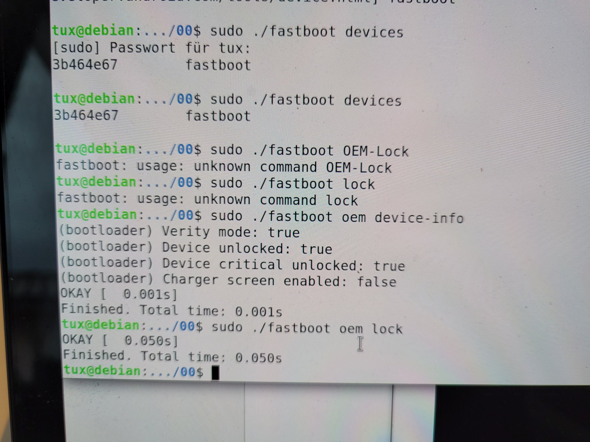

Wenn das komplette Stock-ROM installiert ist, sollte doch
Bash:
fastboot oem lock
möglich sein.
Dafür muss man doch im Fastboot Mode sein.
Wenn du mir eine kurze Anleitung geben würdest, wäre ich dankbar
Bearbeitet von: MSDroid - Grund: Direktzitat entfernt. Du kannst auch jemanden mit @ Benutzername ansprechen ;) Gruß MSDroid

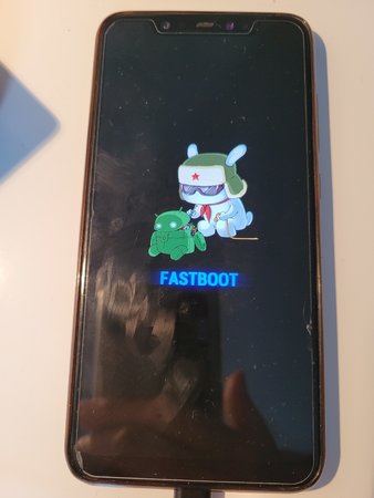

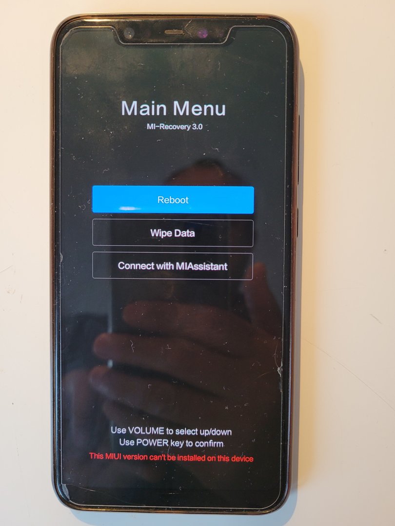

Das habe ich jetzt gemacht und jetzt bootet er nicht mehr. s.Bilder
Was kann ich machen ?
Und er ist dann in bootloop
Lock war aber erfogreich
In Fastboot geht er noch
Bitte um Hinweise.
Hat er das gesamte System und Daten gelöscht 😔
Kann da wirklich keiner helfen 😔
Nun weiß ich jetzt, dass "Lock" bei einem Global Rom das Gerät brickt, wenn vorher CN Rom drauf war. Nacher ist man schlauer.
Jetzt soll die einzige Möglichkeit eine EDL Konto sein.
Kennt sich jemand aus. Bitte um Info
