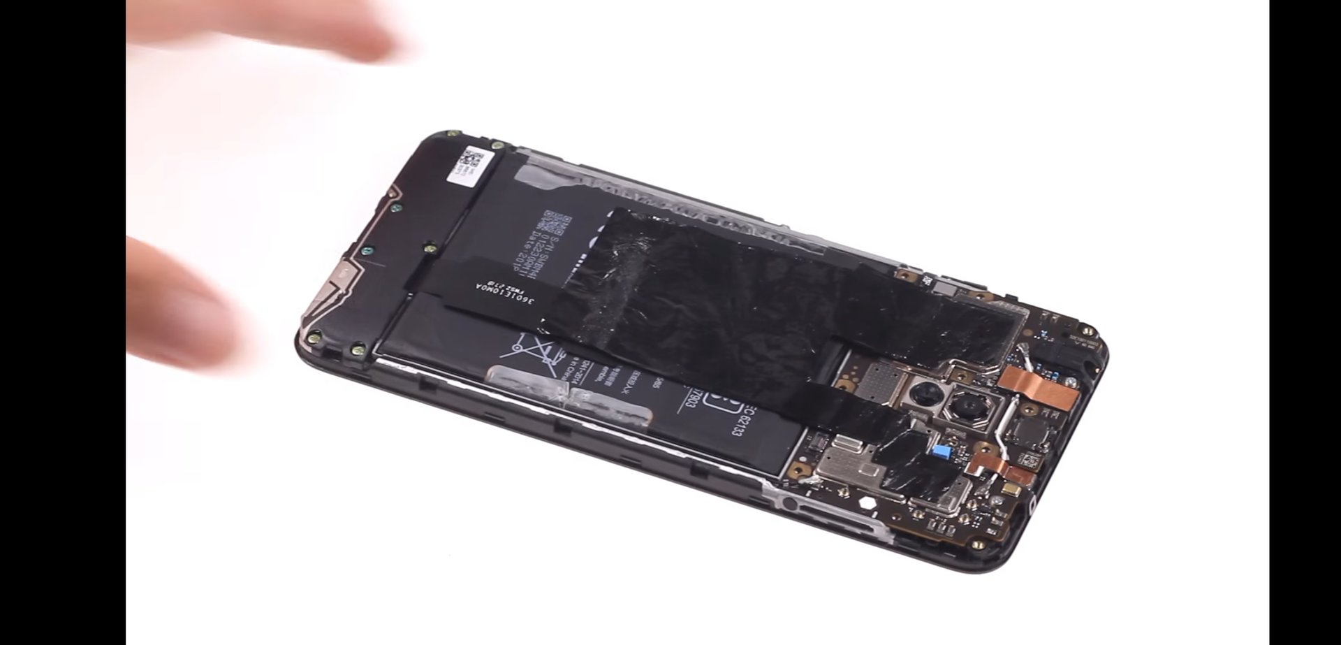

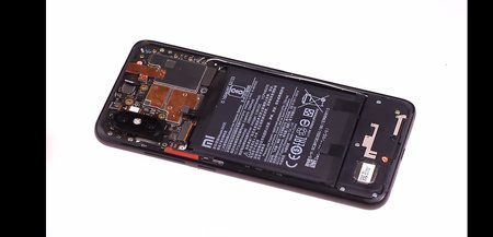

Xiaomi Mi 8 Akku Ansicht (Screenshot aus YouTube Video)
Pocophone F1 Akku Ansicht (Screenshot aus YouTube Video)
Es sieht zumindest sehr sehr ähnlich aus, was mich auf die Idee gebracht hat, dass diese Idee eventuell sogar realisierbar wäre

1. sieht der Akku vom Poco für mich deutlich länger aus
2. wird das Anschlusskabel und evtl sogar der Stecker anders sein. Das heißt entweder musst du das Kabel irgendwie abknicken wo es nicht dafür gedacht ist, oder es reicht garnicht bis zum Anschluss, oder der Stecker passt gleich garnicht
3. wird die Rückseite nicht mehr drauf gehen. Irgendwo muss die größere Kapazität des Poco ja hin
4. Haben wir beim Note 7 gesehen was passieren kann wenn der Akku nicht 100%ig zu dem Gehäuse passt (zumindest ist das nach meinem Stand die Ursache gewesen)

Zu deinem ersten Punkt: Die beiden Smartphones sind auf den Screenshots entgegengesetzt in der Richtung, sprich das Mi 8 schaut nach links mit der Kamera, das F1 nach rechts mit der Kamera. Rein vom Gehäuse und den Abmessungen sah mir das ziemlich ähnlich aus. Daher meine Vermutung, weshalb ich ernsthaft angefangen hab darüber nachzudenken, ob es überhaupt realistisch gesehen möglich wäre. Wenn nicht, 3400mAh sind auch schon okay. Geht eben immer besser, da hätte ich mir dann doch den Millimeter mehr Dicke beim Smartphone ab Werk gewünscht, um einen größeren Akku zu haben.

Der zweite Punkt, das könnte gut sein. Da bräuchte man den Akku direkt in der Hand im Vergleich mit dem Mi 8 Akku. Leider hab ich bisher keinen direkten Vergleich beider Akkus im Internet gefunden, wodurch mir da die Gewissheit fehlt. Mal schauen, ob ich dann bei Zeiten einfach interessehalber beide Akkus bestelle um die vom Anschluss und den Maßen her direkt in der Hand zu halten. Das wäre sehr aufschlussreich.
