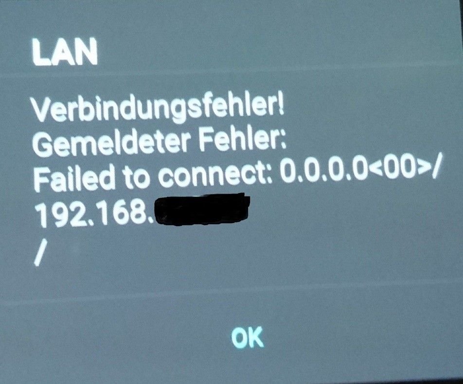

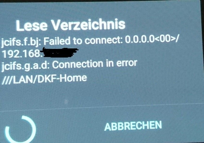

Hab den Total Commander ausprobiert. Leider mit dem selben Ergebnis. Hier zwei Screeshots mit der Fehlerbeschreibung
So, nun habe ich meine VPN Verbindung zu meinem NAS gestern mal gestetet und was soll ich sagen, nun kam ich auch mit dem Solid Explorer (den nutze ich zur Zeit) auf mein NAS. Aber innerhalb meines Netzwerkes ohne VPN geht es weiterhin nicht!
Habe keine Erklärung warum
. Vielleicht kann ja einer von euch einen wertvollen Tipp geben.
Danke!
