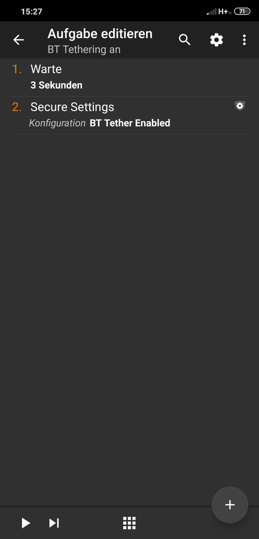

Mit Tasker und Secure Settings funktioniert das ganze bei mir sehr zuverlässig (ohne Root).

Ja sind es, Tasker ist jedoch kostenpflichtig.
Ja genau. Tasker ist eine Automatisierungsapp (kostet was). Damit Tasker Bluetooth Tethering aktivieren kann, wird zusätzlich Secure Settings (zweite App, auch kostenpflichtig) benötigt.
Bei mir läuft es so ab: Mi 8 verbindet sich mit dem Bluetooth meines Autos... Tasker erkennt das und aktiviert Bluetooth Tethering (Tasker macht bei mir noch paar andere Aufgaben). Das Zweithandy wird nun vom Mi 8 mit mobilen Daten versorgt.
