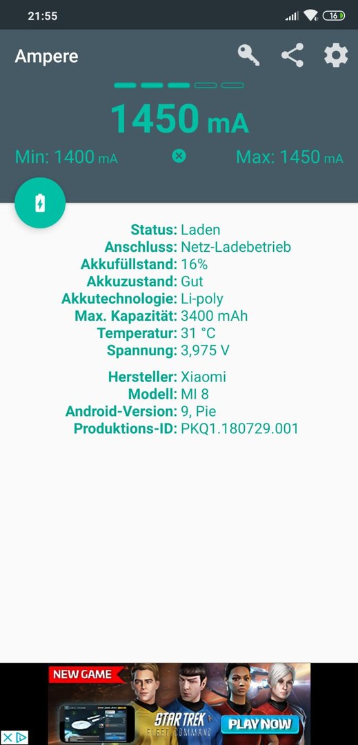

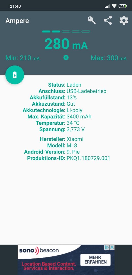

Hallo zusammen, ich oder besser gesagt ein Kollege von mir hat ein Mi8, und das lädt seid neustem nur noch in Zeitlupe.
Es Dauert 5-6 Stunden bis es aufgeladen ist. Vorher ging alles wie gewohnt, alles mit dem Original Zubehör was dabei war.
Hab dann ihm vom mir mein Xiaomi Kabel gegeben, und 2 weitere..Ausser mit dem Ladegerät von der Nintendo Switch geht es einwandfrei. Was könnte das sein? Software? Wird auch immer nur als USB Speicher erkannt, nicht als Ladergeräte.
Hier zwei Screenshots, einmal mit dem originalen Ladekabel und mit der Switch.
Schau dir mal den USB Eingang an, ob da vielleicht Dreck, Fusseln oder so ist, war bei mir so...

Du schreibst, mit dem Netzteil der Switch lädt das Mi8 schneller, als mit dem originalen Netzteil...
Dann scheint wohl ein defekt am originalen Netzteil vor zu liegen. Evtl. Mal ein anderen Netzteil, mit QickCharge 3 oder 4 ausprobieren. Ggfs. ein anderes originales, falls vorhanden...
