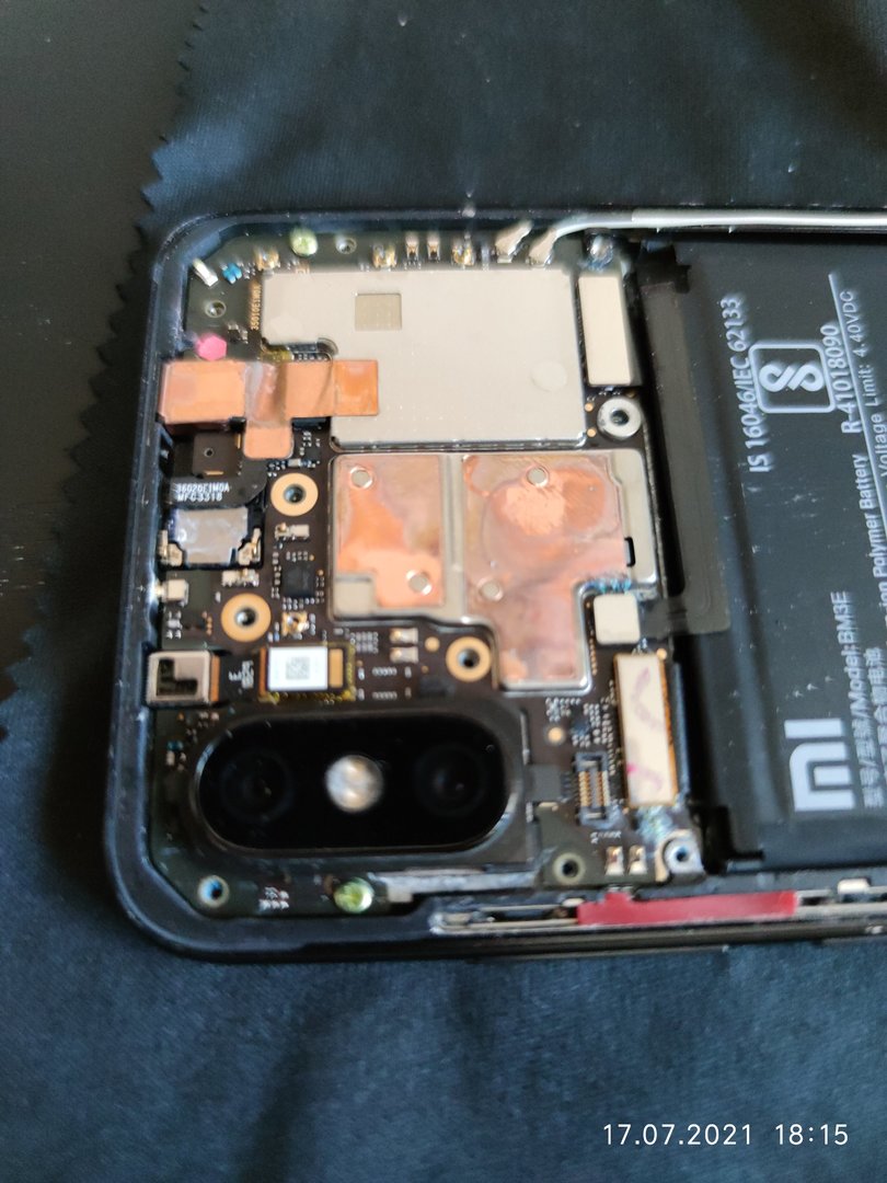

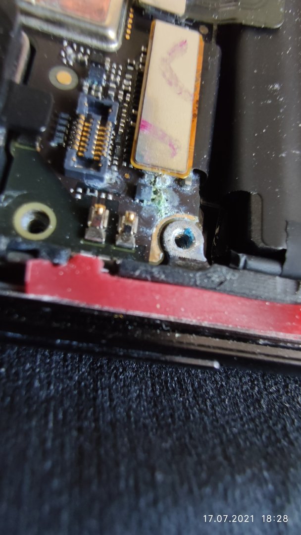

Moin, nun hatte ich endlich Zeit mein handy aufzuschrauben und die neue backplate ist auch endlich da. Hat jemand von euch eine Ahnung was ich hier tun kann.. leider sieht ja einiges nicht in Ordnung aus..
Hier nochmal zwei bessere Bilder

Hmm...
Tja, da hat sich Zunder breit gemacht.
Da sind überall kurze, und ich vermute (was ich immer bei solchen fällen sehe) das der Stecker vom Display verbrutzelt ist (sieht man hier nicht).
Das Teil ist definitiv tot, möglich das man es noch erwecken kann, kommt auf viele Faktoren an.
Müsste man genauer anschauen, reinigen, anderes Display, usw...
VG
DOC
