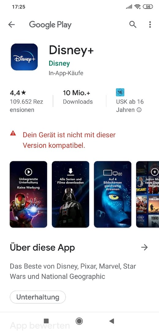

Hallo Gemeinde,
ich bin neu hier und habe gleich eine Frage.
Ich habe ein Mi8 mit der MIUI Global 11.0.3 Android 10 .
Ich wollte Disney + auf meinem Gerät installieren. Im Google Play Store bekomme ich die App gar nicht angezeigt.
Über den Browser bekomme ich angezeigt, das Disney + nicht kompatibel mit diesem Gerät ist.
Auch der Versuch über APKPure schlägt fehl. Es lässt sich nicht installieren.
Gibt es hier User mit ähnlichen Problemen und kennt jemand abhilfe?
Danke euch

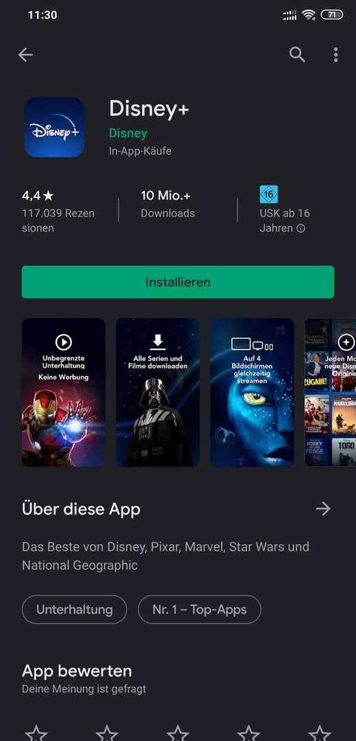

auf meinem Mi8 Pro kein Problem. Kann daher kein grundsätzliches Problem sein...Screenshot_2020-03-26-11-30-46-437_com.android.vending.jpg

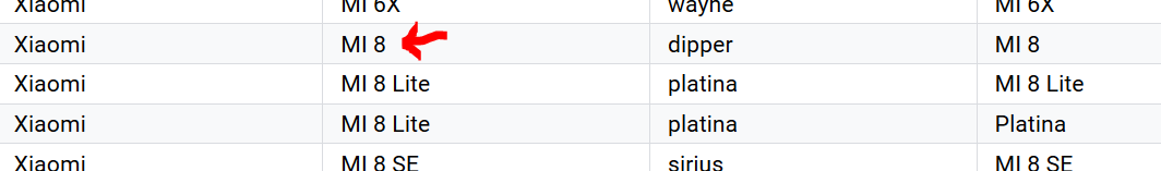

Laut Google Play zertifizierte Geräte | Google sollte es zertifiziert sein:
Jetzt ist die Frage, warum es das bei dir nicht ist. Hast du an dem Gerät herumgebastelt (Root, Bootloader) oder ist es wie vom Hersteller (natürlich mit ganz normal installierten Apps und Updates)?

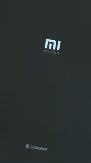

Was ich sagen kann, wenn ich einen Neustart erzwinge, wird ein offenes Schoss angezeigt.

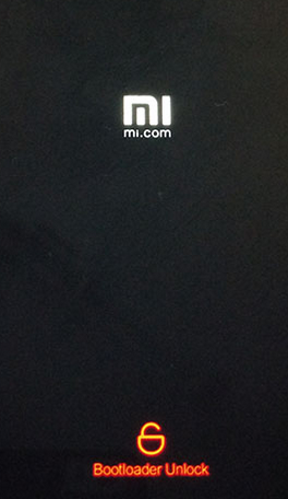

@Verpeilter Neuling Ich habe mir das Gerät direkt in China bestellt. Direkt bei erscheinen.
@HaZi Da bieten es (leider) manche Shops als Service an, die Geräte vor der Auslieferung zu entsperren. Normal muss man bei Xiaomi eine Entsperrung beantragen und dann warten. Die Wartezeit entfällt somit, aber es gibt eben auch (wie in deinem Fall) das eine oder andere Problem durch dieses Vorgehen. Ob du den Bootloader wieder schließen kannst und dann ein zertifiziertes Gerät hast, kann ich dir aber leider nicht beantworten.
wenn der bl unlocked ist kannst du das mit magisk root fixen
das Teil mit magiak rooten.
in magisk den safenet check machen cts und basicintigy sollten ok schreiben
playstore Resten
bissle wartennund dann sollte der store zertifiziert sagen dann kannst disney+ und netfix und co wiedee benutzen ( disney + aber nicht vergessen in magisk hide zu packen die app sonst root erkennt)
