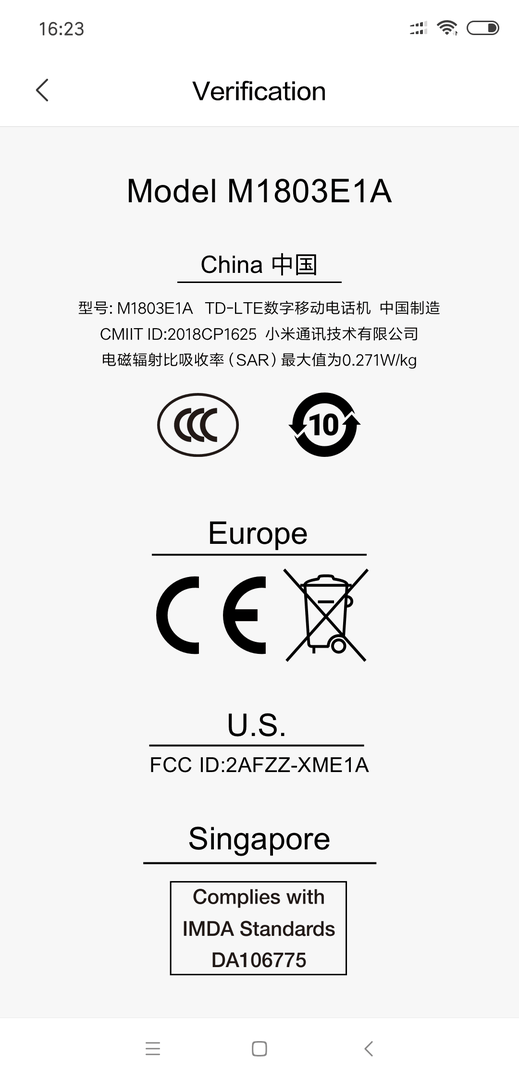

Also in den Settings meines Mi8 ist folgendes hinterlegt:
Reaktionen: elvis61 und olih
Das CE-Logo wird in der Regel auf dem Produkt selbst angebracht, alternativ auf einem daran befestigten Schild. Wenn dies nicht möglich ist, z.B. bei Kleinteilen oder bei Sprengstoffen, kann das CE-Logo sich auch auf der Verpackung oder den begleitenden Dokumenten befinden.
Siehe @Hennessy und begleitende HTML View als "Dokument" unter System-Einstellungen (es muss nicht aufgeklebt/aufgedruckt sein - Aus ästhetischen Gründen ist das Fehlen am Device auch viel besser ... Es gibt eine EU-Richtlinie, die das Weglassen erlaubt. - AFAIK).
