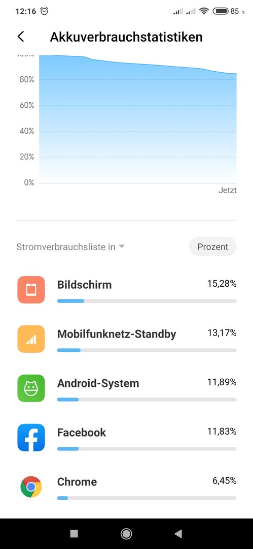

Was sagen denn Deine Akkustatistiken? Das Gerät dürfte wohl immer wach sein, sonst würde der Akku nicht so schnell leer gehen. Und wer zeigt sich an erster Stelle bei den Verbrauchern?
Wo Kann ich den die Statistik einsehen ? bzw die Verbraucher ?
Das ist das was ich auf die schnelle finden konnte..

Facebook auf dem Telefon, einen der größten Akukumörder überhaupt, aber der Launcher ist schuld....
Eine App kann es ja aber nicht sein, sondern es wird sofort vermutet das der Akku kaputt ist! Ich würde ja bei Facebook ansetzen und außerdem mal schauen was da sonst noch alles im Hintergrund werkelt.
Es gibt tolle Tools wie GSAM oder BBS, die nach Freischalten von erweiterten Stats via ADB, wesentlich genauere Statistiken liefern.
Einfach mal googeln, die Stock Akkuanzeige ist für so etwas wenig geeignet. Und viele sind auch nicht in der Lage sie richtig zu interpretieren.
Reaktionen: KONOPJA und TimoBeil
Das ist ja schon die richtige Ansicht, die schon mal gut ausschaut, wenn Bildschirm der Hauptverbraucher ist. Wenn Du jetzt einen Verbraucher anklickst, siehst Du was der genau gemacht hat. Bei 85% sollte der Bildschirm schon mal 30 - 45 Minuten an gewesen sein. Aber gut, hängt natürlich immer von vielen Faktoren an. Standby Zeit, Netzqualität ... Aber so ungefähr zumindest.

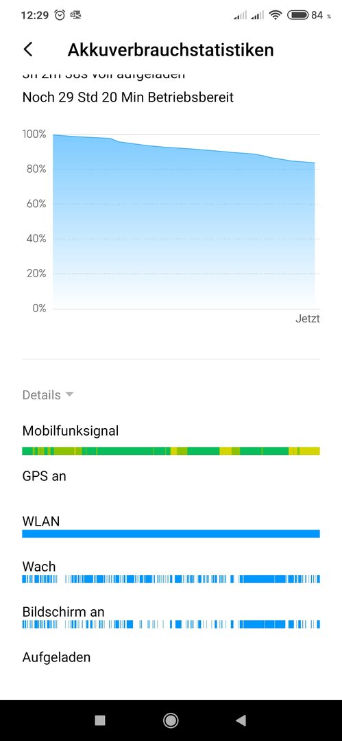

Wenn Du auf "Stromverbauchsleiste in" klickst, kannst Du auf Details gehen und dann sieht man Balken. Da kannst du erkennen ob Dein Gerät zumindest in den Ruhezustand geht, oder quasi immer wach ist.

Das ist das was ich herausfinden konnte .. was den akku verbauch an geht
Das sieht soweit ja ganz normal aus. Und das geht jetzt aber dramatisch weiter, so dass der Akku keine 10 Stunden hält? Wie viele Minuten sind denn vergangen von 100% auf die 84%?
