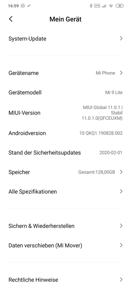

Habe es gerade getestet mit der aktuellen Android 10 EU Version, kann ich den Fehler NICHT reproduzieren. Wie es vorher mit 9 war kann ich nicht sagen da ich nie Chrome nutze.

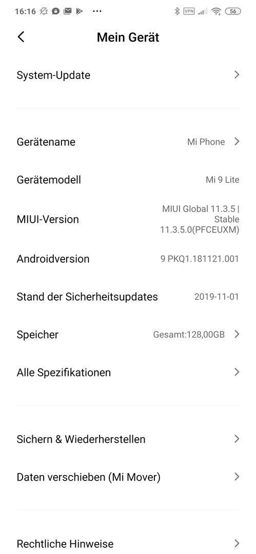

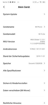

mich würde mal interessieren hast du was manuell geflasht oder gerootet oder wo anders was auffällig verändert am Handy? und welche MIUI Version haste eigentlich? irgendwie liest man voll oft Probleme außer bei der QFCMIXM Version🧐

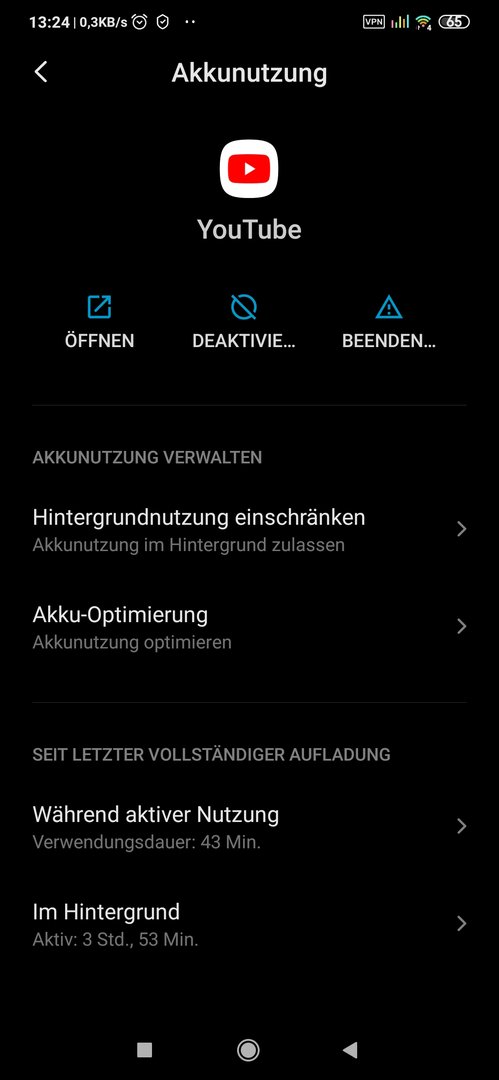

...nur ein Gedanke... "Akkunutzung im Hintergrund zulassen" hast Du aktiviert...?
