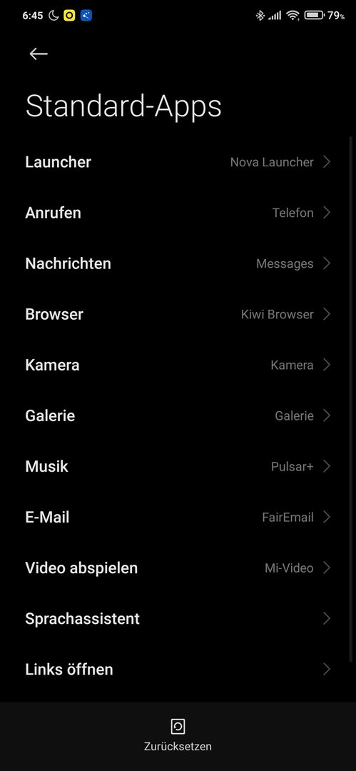

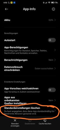

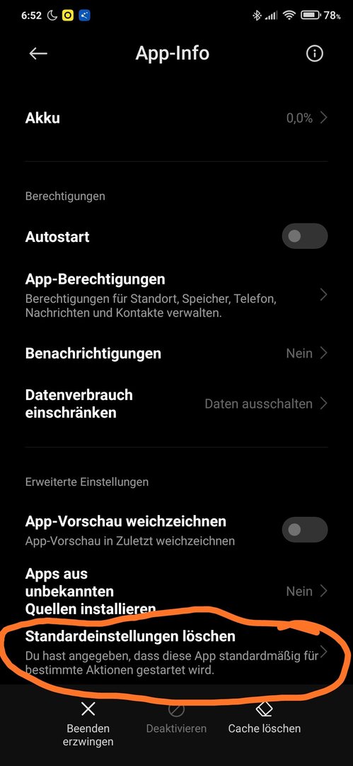

🤔 Ich würde erstmal gar nix deaktivieren oder löschen, sondern ganz normal über die MIUI Standardappseinstellungen gehen. Simple Gallery installieren, als Standard App auswählen....fettich!
Wichtig ist dann noch, das unter der alten Gallery App-Info die Standardeinstellungen gelöscht werden!
