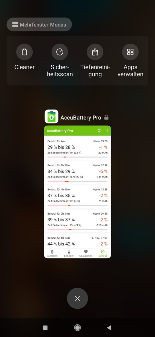

Anbei ein Screenshot vom Taskmanager mit gesperrten Symbol. Auch gut zu erkennen, das AccuBattery heute schon 4 mal beendet wurde.

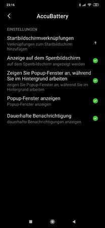

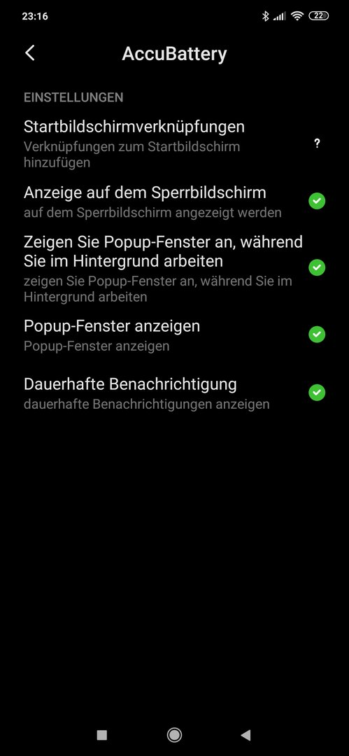

Schau mal Einstellungen - Apps - Rechte - Sonstige Berechtigungen - AccuBattery - Dauerhafte Benachrichtigung und zeigen sie PopUp fenster an während im Hintergrund arbeiten beides sollte Aktiviert sein.
Ansonsten Morgen weiter suchen was da hängt aber das bekommen wir hin
Die Einstellung war schon so wie du schreibst. Siehe Foto.
