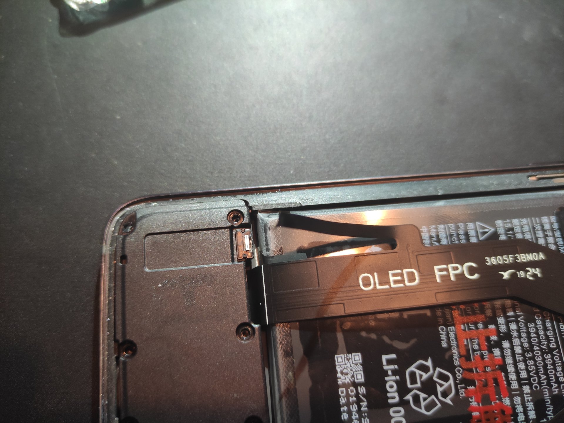

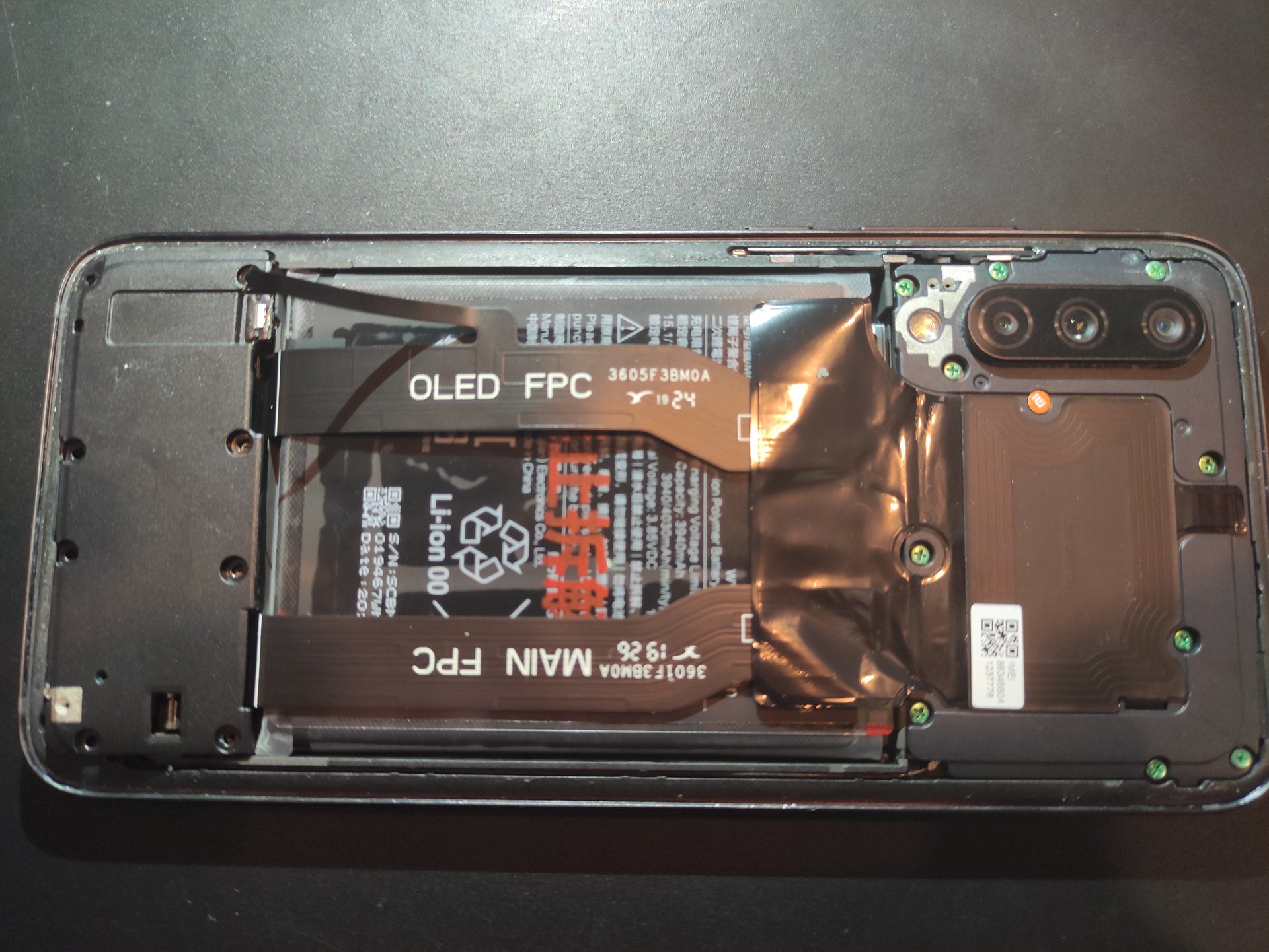

beim Versuch das Display von meinem Mi 9 Lite auszutauschen ist mir leider ein Missgeschick passiert: Beim lösen des Backcovers habe ich den "Abzweig" des Display Kabels durchtrennt. (Siehe Bilder)
Habe die Reparatur dann erstmal abgebrochen und wollte das neue Display gleich wieder zurück schicken. Jetzt ist mir aber aufgefallen dass sich das Handy immer noch ganz normal anschalten lässt und auch mit meinen Bluetooth Kopfhörer verbindet.
Kann mir jemand sagen was die Funktion des Kabels ist und ob das Handy auch genutzt werden kann wenn dies durchtrennt ist? Bin mir da gerade extrem unsicher, stand jetzt kann ich das neue Display ja noch zurück schicken.
Danke vorab für eure Hilfe!

"Könnte" nur Masse sein...Ist das neue Display nehme ich an, oder das alte?
Kenn ich eigendlich nur vom Touch her, vielleicht auch Hintergrundbeleuchtung?
Bilder vom Stecker, wie viel Anschlüsse auf dem Kabel die durchtrennt sind?
Wenn alles funktioniert, dann wirst du sicherlich nichts vermissen, höchstens wenn du mal "diese" Funktion brauchst

Es ist noch das alte Display verbaut. Das Kabel ist nicht direkt mit dem Display verbunden, sondern die "Zuleitung" vom oberen Bereich ausgehend.
Ob wirklich alles funktioniert kann ich leider nicht bewerten, weil das alte Display ja noch verbaut ist und ich somit nur über das Verbinden mit meinen Bluetooth Kopfhörern davon ausgehe, dass außer dem Display noch alles funktioniert.
Achso....das ist nicht schlimm, den diese Leitung wirst du eh ersetzen mit dem neuen Display.
Pack mal das neues aus, dann wirst du sehen das da Kabel dran sind, auch dein durchtrenntes.
ich mache solche Arbeiten Täglich, es ist bisher alles in Ordnung :)
VG
DOC
